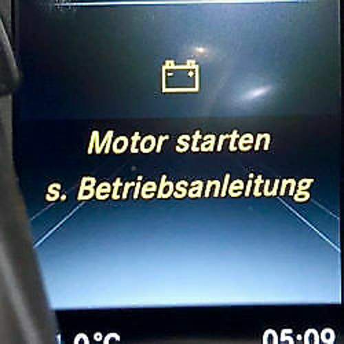

Vor Kurzem habe ich mein Auto von der ATU Werkstatt in Berlin nach der Inspektion abgeholt. Es wurde der Oldichtring gewechselt. Der Ölfilter, Ir Filter, Pollenfilter wurden ebenfalls gewechselt. Als ich das Auto wieder nach der Inspektion abgeholt habe ist mir aufgefallen, das neben der Tachoanzeige der Display mir ,, Bitte Motor starten mit einen Batterie Symbol" angezeigt hatte. Die Anzeige mit orangener Farbe.
Es ist nun so, dass diese Batteriemeldung vor der Inspektion nicht da war. Erst nach der Inspektion gab es diese Meldung vom Display. Ich habe darauf hin den Mechanikleiter angerufen und ihn gefragt, warum nach der Inspektion die Autobatterie leer ist.
Er hat mir gesagt, dass es normal ist, weil die Batterie des Wagen währrend der Inspektion für 15 bis 25 Minuten angeschaltet werden muss, um die weiteren Diagnoseschritte ( Fehlerspeicher und so weiter ) ausführen zu können.

Durch das Auslesen vom Fehlerspeicher entleert sich keine gesunde Batterie.
Die Batterie war bestimmt vorher schon kurz vor der Grenze die Meldung anzuzeigen.
37tkm 4 Jahre klingt nach Kurzstrecke.
Dein Benz hat vermutlich eine Stützbatterie und die gehen gerne hops – prüf das zuerst.

Ok danke für dein Beitrag. Nun ja es ist so, dass die Werkstatt schon ein paar Sachen überprüft hat zb Reifenpannenset abgelaufen oder Knarrgeräusche bei der Lenksäulte. Ein paar Sachen haben sie aufgeschrieben, aber wenn es ein der Batterie selber liegen würde, wäre es dennoch eigenartig, warum sie alles überprüfen und die Batterie ein Zufall oder aus Zeitmangel vergessen haben zu checken. Kann natürlich passieren. Aber weißt du wie ich es überprüfen kann, dass diese Ursache an der Autobatterie liegt ?

Ein Belastungstester zeigt schwache Batterien schnell an.

Könnte der/die TE ein Foto von der Kontrollleuchte hier einstellen welche jetzt plötzlich leuchtet und genaue Angaben zum Fahrzeug machen.

Das sieht ungefähr so aus mit einer Überschrift,, Bitte Motor Starten". Ist aber alles nicht Rot, sondern Orange.

Ich habe das richtige Bild gefunden es sieht genau so aus.

Ich wuerde erst mal die Batterie ordentlich laden.
Dann sieht man weiter.

Ist ein Mercedes Benz W 205 I c 180 1.6 16V Turbo
