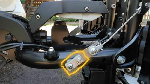

der Träger ist schwer....ca. 20 kg macht aber einen super stabilen Eindruck. Wir wollten gerne einen klapp/faltbaren Träger für unsere original abnehmbare Mercedes Kupplung. W447/2014
Leider berührt unsere Heckklappe beim öffnen den umgeklappten Bügel. Trotz angebauter Atera Verlängerung, die den Öffnungswinkel vergrößert. Bei einer elektrischen Heckklappe gibt das einen ziemlichen Schlag. Ich kann nicht verstehen dass hier so knapp berechnet/ konstruiert wird. Träger war ordnungsgemäß montiert...allerdings ohne Fahrräder. Bei dem Evo3 muss man ebenfalls leicht den Träger nach unten treten...sonst knallt es.
Insgesamt sehr ärgerlich das das auch bei einer Neuentwicklung wie dem GPro passiert.
Ich habe die Verlängerung um einem 5MM Aluplättchen und Lochbild 22mm weiter verlängert. Umgeklappt sieht das eigentlich nicht falsch aus. Fotos im Anhang.
Jetzt funktioniert es prima. Habe das an Atera weitergegeben und bin gespannt ob sich jemand dazu äußert....

Atera hat geantwortet: Es gibt nun zu der im Lieferumfang enthaltenen Abklappverlängerung noch eine weitere käuflich zu erwerbende Verlängerung.Teile Nr 094417.
Damit soll dann auch die Heckklappe eines Van ohne Beschädigung geöffnet werden können.
Warum das Original Verlängerungsblech nicht einfach 20mm länger gemacht und eine weitere Bohrung eingebracht...? Ist wahrscheinlich zu einfach...An den 10-15€ Umsatz wird es sicher nicht liegen. Diese weitere Verlängerung ist natürlich auch nicht unter Genio Pro Zubehör gelistet....soll wahrscheinlich niemand wissen.
Lieber läßt man den Kunden testen ob es mit der elektrischen Heckklappe funktioniert....einen Lackstift hat ja jeder zu Hause...Das gab einen ganz schönen Schlag ??. Aber ansonsten wie gesagt ein toller Träger. Bis auf das ich ihn fast aus besagten Gründen zurück gegeben hätte??
Verstehe die Antwort von Atera nicht. Wir haben auch diesen Träger gekauft, da ja sogar mit der V Klasse geworben wird. Angebaut zum Testen und zum Glück vorher gewarnt worden. Die Klappe ging auch bei uns nicht zu. Konnte das nicht glauben und nochmal gegoogelt- Lösung: der Träger muss beladen sein, damit das Gesamtgewicht den Träger weit genug abklappt.
Es wird also bei der V Klasse KEIN anderer Adapter benötigt. Tipp für Erstmontage mit elektr. Heckklappe- Klappe öffnen und dann montieren. Dann kann man mit der Hand schließen und testen.
Der Träger ist nun auf der ersten großen Fahrt und funktioniert einwandfrei.
