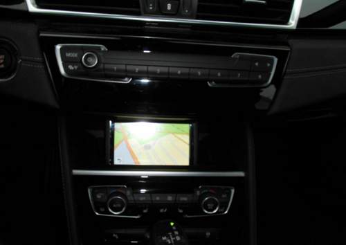

Habe ein Garmin mit 15 Tage Rückgabe gekauft (Drive 50 LMT 5"😉, werde es an dieser Einbaustelle testen und ggf berichten.das navigon hat die Route in Sekunden, das Garmin braucht ne halbe Minute, aber ist hier nebensächlich
dafür kann ich manuell die Route modifizieren also zb sagen fahre auf der B soundso über Marburg statt auf der A7.
Danke für alle Tipps.
Bericht:
Navigon auf dem Schreibtisch: zwischendurch Signalverlust Garmin 50: 5 Balken
Navigon kein Empfang in Auto/Garage, Garmin einwandfrei.
Passt fast perfekt in die Ablage, man muss nur einen Zentimeter unterfüttern, damit der untere Rand sichtbar und der Touchscreen dort erreichbar ist.
Es ist nicht im direkten Blickfeld, aber manche, so wie ich, finden das durchaus angenehm, weil die ständige Veränderung und das Drehen des Bildschirms beim Abbiegen auch ablenkend wirken können.
Die Anzeige ist klar und groß genug, eingeblendete Straßennamen lassen sich gut lesen, es gibt verschiedene Farbmodi
Das Gerät sebst bietet eine Menge Features und ist für den der sich das Festnavi "schenken" will durchaus eine Alternative. Die oben erwähnte Routenänderung geht mit Antippen des Zwischenziels (Marburg) Angeblich kann man das mit SD Karte sogar am PC vorkonfigurieren. Hab ich aber noch nicht getestet.
Das böse Wort von derWort "Bastellösung" ist hier fehl am Platz, weil es bei korrektem Einbau optisch durchaus ansprechend und technisch vollkommen einwandfrei eingebaut ist. Jedenfalls besser als an die Scheibe gebappt, wos echt stört und die Strippen vor der Scheibe und auf dem Armaturenbrett rumfliegen. Ein Bild werde ich nach dem "Festeinbau" nachliefern.
Wer will kann sich noch einen optisch ansprechenden Rahmen dazubauen. Mit genug handwerklichem Geschick kann man es auch v o r den Schacht bauen, es passt oben und unten genau zwischen die Funktionstasten und die Klimaregelung, dann schauts aber wirklich profimäßig aus. Mir wäre der Aufwand zu groß im Vergleich zum optischen Mehrwert
Fazit: eine gute Lösung für den der für weniger Geld (150 Euro) mehr haben will (zb Tempolimits, die das Einfachnavi nicht kennt und die geldbeutelschonende "Gefahren"warnung)
Dank an @gt2er für den Tipp mit dem Garmin. War goldrichtig. Ich habe genau das was ich will
So, hier das Foto im eingebauten Zustand. War nicht einfach die helle Anzeige und das dunkle Armaturenbrett halbwegs zu beleuchten, ohne Blitz gings gar nicht.
Vielleicht ist es ja eine Anregung. Die Unterfütterung unten besteht aus dem Grundbrettchen einer Schlagfalle für Mäuse, oben habe ich ein dünnes Holzleistchen davorgeklebt, die verhindert, dass es mir beim Beschleunigen entgegenfällt. Mit schwarzem Filzer gefärbt sieht man die im dunklen Schacht nicht. Vielleicht macht´s ja einer nach und gibt Rückmeldung?
