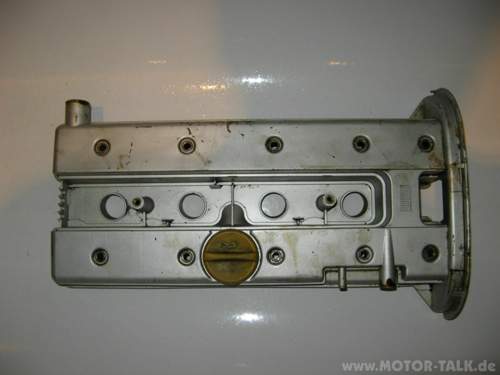

so mal eben warten was gleich passiert der dicke proppen war wohl verrutsch...
vielen dank nochmal für eure hilfe 🙂
er räuchert zwar noch nach aber es läuft kein öl mehr soweit ich es beurteilen kann.
ich habe die anschlüsse vom ventildeckel mal mit einem kompressor durch geblasen. dann das steigrohr sauber gemacht (schlauch brauchte nicht)
getriebe und motor abgewischt um zu sehen ob noch was nach läuft.
dichtungs auflage gesäubert, dichtung abgewischt und neu im deckel ein gelegt.
alles wieder zusammen gebaut und den motor 30 minuten laufen lassen.
es räuchert etwas blau wo der gesift hat, aber man sieht nix das es wieder sift.
ich hoffe mal das es nur die vdd war.
ich bedanke mich nochmal für eure unterstüzung und wünsche euch allzeit gute fahrt.
mfg caly

Hatte grade vor kurzem das Problem, daß ein X20XEV trotz sorgfäligen adichtens nicht dicht wurde.
Da hat der Ventildeckel ne Grätsche gemacht.
Der hat auf der Abgasseite Ultraschallverschweißte Verstärkungsrippen an den Außenflächen und diese waren losgebrochen. So hat sich der Deckel beim anziehen mit dem Dichtungsnut nach außen gewölbt und war richtig übel undicht.
Img-3204
Kopie-von-img-3199
Img-3200

@lars, also bei der zkd würde ich es nicht tun.
zum anderen ist die neu dichtung bestellt und morgen mittag erst da. ich bin aber jeden tag und das zu fast jeder uhrzeit vom auto abhängig und somit musste ich die alte wieder benutzen.
@kurt, danke für die bilder 🙂
ich habe gerade eine etwas längere probe fahrt gemacht ( bundes - autobahn) ca 15-20km und kann beruhigt sagen das der vdd dicht ist. es ist kein frisches öl mehr zufinden, dass sich irgendwo raus drückt.
werde es aber weiter im auge behalten.
mfg caly
