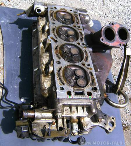

Das DIS sitzt außen auf der Kühlmittel-/AGR-Brücke.
Img-2909
Hallo Kurt,
stimmt... ich war beim falschen Motor... sorry ;-) Aber ich würde auch eher in Richtung VDD oder ZKD vermuten....
Gruß Lars
leck gefunden 🙂
kurt ich mal dein bild genommen und ein gekreist wo das leck sich befindet.
vom optischen sieht die vdd gut aus. vllt ist die einfach nur aus geleiert oder der dicke propfen von der dichtung sitz nicht richtig. denn man merkt wie das öl da langsamm und genüsslich raus läuft.

Ich verstehe nicht mit welcher Vehemens du dich scheinbar streubst, die VDD und das Blow-By-Systen zu machen.
Kosten 10-15€ und ne Stunde Freizeitverlust.
Die Undichtigkeit der VDD ist eine der häufigsten Fehler bei den ECOTEC Motoren, und in dem allermeisten Fällen ursächlich begründet, in einem verstopften Blow-By-System.
Noch kein Motor ist gesund "geschrieben" worden.
Die sind immer erst durch dabeigehen wieder dicht.
Wie schon gesagt -in seltenen Fällen- kann es auch die ZKD unter der Brücke sein.
Oelfuehrung-kopf-hinten-2-0-2-2l-16v
Kopf-x20xev
