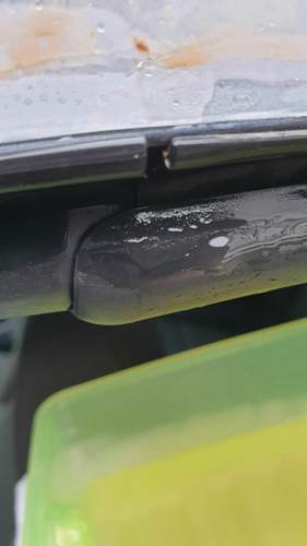

@AstraTT2007 schrieb am 7. Februar 2021 um 11:12:30 Uhr:
Ich habe das Gefühl, dass das Wasser genau an der Stelle eindringt, die ich auf dem letzten Bild markiert habe und von dort in den letzten Teil, der von hinten kommenden Dichtung läuft (Bild 1+2). So sah es gestern zumindest aus, als es regnete und ich versucht habe den Weg des Wassers zu verfolgen.
Was mich nur irritiert... Warum ist das auf der Beifahrerseite nicht auch der Fall? Optisch ist dort nichts anders ??

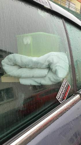

Wie AstraTT2007 erwähnte, das ist die undichte Stelle wo es reinläuft, Bild1.
Bild 2, für alle Wasser geplagten, wie ich das Wasser auffange und so der Boden trocken bleibt.
20210207-101406
20210207-140937
Wow... Bei dir ist der Schlitz aber auch wesentlich größer als bei mir??
Die Frage ist nur jetzt, was man dagegen tun kann, damit es dort nicht mehr durchläuft??

Um zu testen, ob das Wasser wirlich durch den Schlitz eintritt, kann man auf die Stelle Kaugummi oder Knete machen.
Ich werde die Stelle mal versuchen abzudichten.
Nur was machen wenn es dann so ist, dass das Wasser hier Eintritt?
Dauerhaft abdichten kann man es hier nicht, da ja hier genau die Stelle ist, die auseinander geht, beim öffnen des Daches. Und ich frage mich warum es dann auf der anderen Seite nicht tropft...
Naja, wenn du damit feststellst, dass das Wasser dann nicht mehr in Innere gerät, dann musst du halt gucken, wo da was nicht stimmt. Renigen und mit nem guten Pflegemittel behandeln, vergleichen mit anderen Autos, mit der Beifahrerseite vergleichen und Scheiben auf korrekten Sitz testen (die hinteren Seitenscheiben lockern sich gerne mal, dann hat man zu wenig Anpressdruck).
