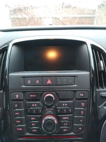

ich fahre einen Opel Astra-J 1.4 T Sports Tourer aus dem Jahre 2015. Seit ungefähr einem 1/4 Jahr spinnt das Infotainment-System. Es treten folgende Fehler auf:
-Autoradio geht beliebig an und aus. Auf meiner Arbeitsstrecke von 8 km kam das schon bis zu 3x vor. Rekordhalter ist bei einer Strecke von 50 Km 20x aus und an.
- Display-Design war früher rot, jetzt ist es blau und manchmal erscheint der Schriftzug My link.
- Rückwärtskamera fällt analog dem Autoradio immer wieder aus. Die Richtungsanzeige im display reagiert oft nur verzögert.
- Heizung/Klima reagiert auch nur verzögert.
- Sender umstellen auch nur eingeschränkt möglich. Oft reagiert der Radio gar nicht. Bei bestimmten Betriebszuständen geht es dann aber dann doch flott.
War schon bei freier Werkstatt. Antwort: Die Firmware ist neu aufzuspielen, das kann nur eine autorisierte Opel-Werkstatt. Also dorthin gefahren. 1 Tag Fehlerdiagnose für 200,- €. Diagnose: Display defekt, brauche neues Display. Leider stellt das Opel für mein Modell nicht mehr her. Der freundliche Sachbearbeiter hat mir vorgeschlagen, wenn ich mir ein Display über Ebay o.ä. besorge würden sie es mir ohne Garantie einbauen. So ein teil kostet je nach Händler zwischen 180 und 1.000 €. Allerdings kann ich mich mit der Diagnose noch nicht ganz anfreunden. Gibt es hier im Forum Erfahrungswerte?
Vielen Dank für Eure Unterstützung.

Interessant wäre doch, welches Radio/Navi du hast, was steht auf dem Bedienteil?
Welches Radio is din?
Aber selbst mit ner alten Firmware darf es scih nicht so oft aufhängen.
Display defekt, müsste aber der Rest funktionieren, wenns ganz ausgeht ist das nicht das Display. Und je nach Gerät gibts da eine Software CD die auch die Abstürze behebt (beim Navi600/900)
Sorry, ihr habt recht. Das fehlt natürlich. Es ist ein Navi 950 Europe mit CD-Player. Ein Bild hängt hier an.
Vielen Dank schon mal für die ersten Rückmeldungen.
Autoradio
Geht da s Gerät komplett aus? Geht nur das Display aus?
Geht es komplett aus, hat der Rechner ne Macke nicht das display
Bei den "Abstürzen" geht es tatsächlich ganz aus. Das Display ist schwarz und keine Reaktion auf irgendwelchen Druck auf die Bedienknöpfe. Das dauert dann ca. 30 sek bis 1 Min., dann springt alles wieder an. Meistens ist es dann in einem "Zwischenzustand". d.h. das Radio dudelt zwar, aber lässt sich nicht bedienen, also weder Sender einstellen noch Lautstärke verstellen geht. Die Sender werden in diesem Zustand auch nicht angezeigt. In diesem Zustand ist es dann ein paar Minuten. Irgendwann zeigt es dann wieder die Sender an und dann lassen sich auch die restlichen Funktionen wieder bedienen. Und nach weiteren paar Minuten das ganze Spiel von Vorne.
Navi geht mittlerweile gar nicht mehr. Bei Druck auf "Dest" zeigt sich ein schwarzes Rechteck auf dem Bildschirm. Das bleibt aber einfach nur schwarz. Als es mit dem Schaden losging ist der Bildschirm manchmal noch von rotem (Original)-Bildschirm auf blauen Bildschirm umgesprungen. Bei rot hat auch das Navi zumindest bis zum Absturz funktioniert. Seit ein paar Wochen nur noch der blaue Bildschirm kommt, geht beim Navi nix mehr.
Danke, Patrick, Rechner klingt mir irgendwie auch logischer als Display. Außer der Rechner wäre im Display verbaut. Gibt es das Teil separat zu kaufen? Für so eine Reparatur werde ich wohl zum FOH müssen?
Ganz ehrlich - in das Radioteil würde ich keine Lebenszeit und Geld mehr investieren.
Besorg dir so einen Chinaklon und laß ihn einbauen oder machs selbst, wenn dir das nicht zu kompliziert ist.
