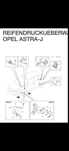

Hallo.
Habe einen Astra J von 2015
Benziner 1.6 l
0035 - AXL
Habe den Wagen gekauft, mit Winterreifen.
Die Anzeige mit Reifendruck leuchtete.
Habe die Sommerreifen umgesteckt. Dann brannte es immer noch.
Habe bei Bosch Fehler auslesen lassen.
Die Sensoren sind von Schrader. Werden zwar erkannt, aber der Wagen kommuniziert nicht mit den Sensoren.
War sogar bei Opel. Die haben es auch nicht hinbekommen.
Kann sein, dass das Steuergerät defekt ist ? Oder welche Sicherung ist dafür zuständig ?
Wäre dankbar, wenn mir jemand weiterhelfen kann.

Das Ding muss doch einen Sender am Auto haben. Vielleicht ist Antenne oder sowas defekt
Batterie im Anlerngerät schwach?
@serkan79 schrieb am 13. März 2025 um 12:37:16 Uhr:
Nur Empfänger ist wahrscheinlicher. Senden tun die Sensoren bei Bewegung (Geschwindigkeit) oder Druckverlust von alleine. Dazu ist das triggernde Anlerngerät nämlich da, um den Sensor einen Anschubser zum Senden zu geben.
Wo sitzt der Empfänger ? Ist das ein Teil, was man austauschen kann?

Es gibt Probleme mit der Kommunikation.
