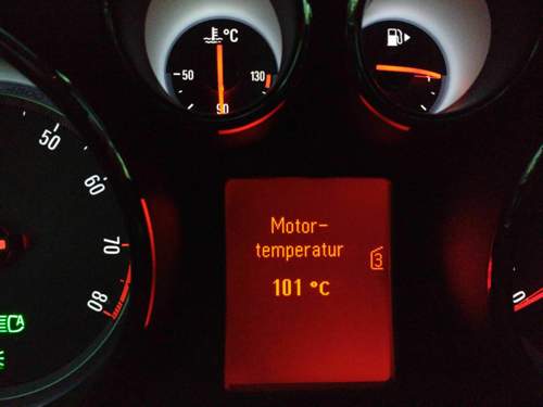

@PsHeiko
Es ist alles in Ordnung.
Beruhige dich mal langsam.
Diese Motoren haben eine Kühlwassertemperatur zwischen 95°-105° Celsius.
Alles gut ist vollkommen normal, da springt auch kein Lüfter an.
Hier mal die Anzeige von meinem Insignia, stur 90° Celsius im Cockpit Instrument.
In Wahrheit sind es mehr. Steht auch im TIS bzw. GDS so.
Und hier im Video zu sehen.
https://www.youtube.com/watch?v=OwaGjSiVVa8
Der Lüfter fängt erst ab ca. 110° Celsius an zu arbeiten.
