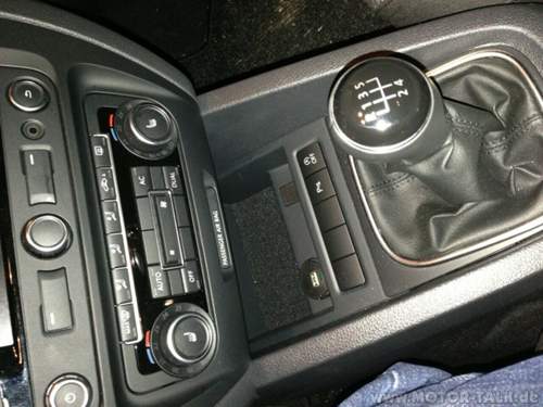

Ich fahre jetzt seit kurzer Zeit einen VW Jetta 1.6 TDI Bluemotion. Da wir aber zur Zeit Winter haben, habe ich einmal geguckt wie man das ASR abschalten kann. Doch leider habe ich keinen Knopf dafür. Ich habe schon im Bordbuch geguckt, aber das steht das er sich vor dem Schaltknauf befinden würde (wo auch die Knöpfe für PDC und Start/Stopp Automatik sind). Aber wie gesagt, da ist keiner. Das er ASR hat weis ich genau, da die Lampe im KI schon aufgeleuchtet ist und ich gemerkt habe wie es regelt. Da ich aber auf meinem Weg zur Arbeit auch einige Berger rauf muss, werde ich es bei Schnee und Eis auch mal abschalten müssen. War zu mindestens bei meinem Letztem Auto so.
Ist der Knopf doch wo anders versteckt, oder ist das ASR nich abschaltbar?

Der Knopf muss schon da sein wo du ihn suchst - früher stand dort "ESP OFF" (in Wirklichkeit wird damit aber nur ASR abgeschaltet), bei neueren Modellen ist da ein Piktogramm von einem schleudernden Auto.

Also bei mir sind da nur 2 Knöpfe. Einmal Start\Stopp und einmal PDC.
Beim Jetta 6 ist weder ASR noch ESP deaktivierbar. Da wo beim Golf der ESP Taster sitzt, sitzt beim Jetta die Taster für Kessy, wenn man es optional bestellt. Beim Golf ist die Kessy Taste weiterhin an der Lenksäule.

Hm merkwürdig.. Weil ja im Boardbuch extra steht das man es deaktivieren kann. Und das beim Trendline ein anderes ASR verbaut wird wie bei meinem Comfortline kann ich mir auch nicht vorstellen. Und ja, es ist das Buch für den Jetta ;-) Naija dann muss ich wohl mal bei Schnee probieren ob es wirklich automatisch abregelt. Aber über das RNS310 geht es bei mir bestimmt nicht, denn ich hab mich schon in semtlichen Menüs rumgeblättert, um mal zu "stöbern" was es alles kann, aber nichts dergleichen gefunden. Vielleicht hat ja hier noch jemand einen Jetta und hat nen Tipp wie es doch geht ;-)

Beim Jetta gibt es keine Möglichkeit. Ausser Probieren, ob das ABS-Steuergerät auf dem entsprechenden Pin wie beim Golf auf das Signal reagiert. Und das ist, wie ich schon sagte, nur etwas für Bastler.
