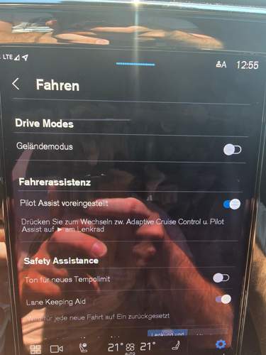

habe seit 2 Tagen den Volvo XC40 mild hybrid. Ich suche verzweifelt nach der Möglichkeit das ASR bzw ESC auszuschalten, falls man im Winter bei Schnne mal stecken bleiben sollte. Auch finde ich nichts um die Fahrmodus zu ändern oder da Cockpit eine andere Farbe zu geben rot, Glas usw. Auch das Start Stop zu deaktivieren finde ich nicht. Leider sind Youtube Videos nicht hilfreich, da die Videos schon etwas älter sind und die Menüführung vo. meinem abweicht, zb habe ich kein Menü mit "mycar"
Vielleicht könnte sich jemand erbarmen und mir hierzu eine kurze Anleitung erstellen

Gibt es deswegn nicht den off Road Modus beim AAOS. Habe den noch nie benutzt aber im Schnee sicher hilfreich

Nein, kann es nicht - es gibt auch keine Fahrmodi!

Der Geländemodus verstärkt nur die Bergabfahhilfe und die erleichtert die Lenkung. Somit leider keine Hilfe.
In dem Fall wäre der Geländemodus sogar hinderlich (bei Bergabfahrt), denn wenn der auf rutschigem Untergrund so stark bremst, wie als ich ea neulich mal auf ner Gefällsstrecke ausprobiert habe, dann fröhliches Rutschen.
Muss das im nächsten Winter mal ausprobieren an nem Ort mit genügend Platz (zum Rutschen). Vielleicht fängt die Technil das Auto bei rutschigem Grund ja auch gleich wieder ein, aber ich bin da nicht so optimistisch.
