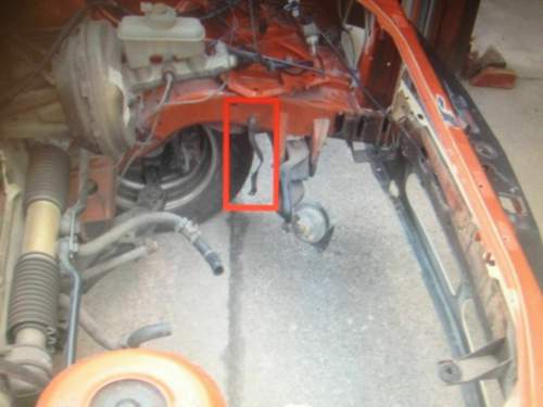

Auch wenn da am Motor kein Massekabel zu finden ist, gehört da definitiv eines mit ausreichendem Querschnitt hin.
Es gibt an jedem Motor diverse kleinere Masseübergänge, diese sind jedoch nicht geeignet die beim Startvorgang fließenden Ströme über einen längeren Zeitraum weiterzugeben. Früher oder später brennen diese viel zu geringen Kabelquerschnitte durch... was wohl bei Dir nun auch passiert ist!
Ist der ausreichende Zugang zur Masse nicht mehr gegeben, so mag es über Umwege ggf. noch ausreichen den Anlasser zu versorgen, aber für einen sauberen Zündfunken reicht es dann nicht mehr, weil die Spannung zusammen bricht.
Für das Masseband zw. der Karrosserie und dem Getriebedeckel gibt es auch bei Opel eine Teile-Nr......
Weißt Du evtl. wo es befestigt werden muß? Einmal am Getriebedeckel ist ein Gewindebolzen M8x1 mm und dann wo an der Karrosserie?
Also der Anlasser zieht schon mal über 100A, die Zündung 10A - wenn die Masseverbindung, wo auch immer die ist, für den Anlasser reicht, reicht die auch für die Zündung... (ein Funken kommt ja auch beim Startversuch, oder)...
Ich hatte das Thema als erledigt angesehen, weil ich davon ausgehe, dass du das Kabel einfach nicht findest, es aber vorhanden sein muss, wenn der Anlasser noch ordentlich durchdreht... (es sei denn die Kompression ist weg, dann zieht er auch gut durch ohne viel Strombedarf)
Ja es ist richtig, das ich das Kabel nicht im oder unter dem Motor gefunden haben, da es einfach nicht an dem beschriebenen Platz ist. Die Punkte, wo es befestigt sein sollte, habe ich mittlererweile gefunden.

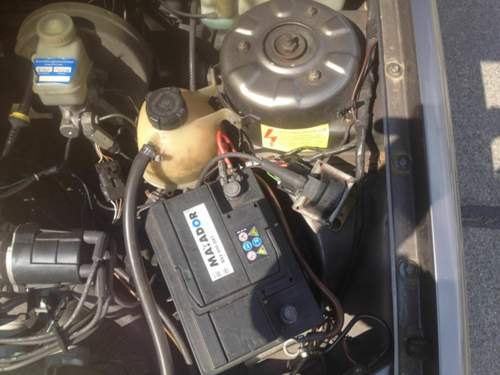

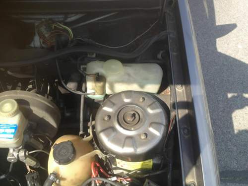

Anbei noch ein paar Fotos vom Motor Innenraum. Eine OBD-Schnittstelle ist ebenfalls nicht vorhanden. Der Wagen ist Bj. 1987.
Es kommt ja kein Zündfunke an. Könnte es evtl. auch am Zündanlassschalter unter dem Zündschloss liegen? Wenn ich bei der Zündspule den breiten Stecker abziehe, habe ein rotes + Kabel an Klemme 15. Schalte ich die Zündung ein, liegen dort keine 12 Volt zur Masse an. Dagegen am schwarzen Kabel 1 liegen 12 Volt an, sobald ich die Zündung eingeschaltet habe (hm, das wäre dann ja über den Zündanlassschalter oder?).

Am besten nimmst du die Masse von der Batterie zu Masse direkt am Anlasser... wenn du von Batterieplus zu Anlasserplus mißt hast du ja vor dem starten über 12V... damit würde das mit dem anvisierten Messbereich nicht passen...
Wenn kein Zündfunken kommt, wäre der erste Blick auf den Drehzahlmesser ganz gut- beim starten sollte der zumindest etwas zucken...
http://www.skandiasauna.de/opel/astra/F/Plan/0200.jpg
Das Pluskabel an der Zündspule sollte eigentlich schwarz sein... Klemme 15 ist auch immer schwarz.... da in der Nähe sollte dann ein rotes zum Zündmodul / Verteiler gehen...
Ja nur an Klemme 15 der Zündspule liegen 12 Volt an bei Zündung an. Die Zündspule kann jedoch definitiv ausgeschlossen werden, da sie bereits mit einer Austauschspule getestet wurde.
Am anderen Anschluß der Zündspule (Klemme 1) muss der Zündimpuls kommen....
