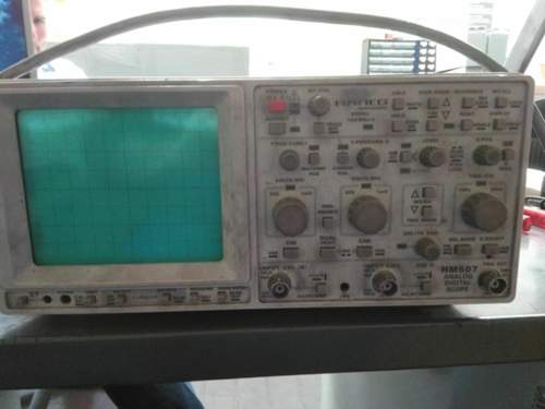

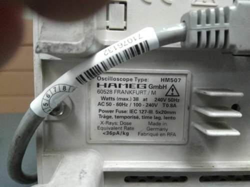

Hm es geht doch um diesen Induktionsgeber im Zündverteiler oder welchen "Sensor" einst Du genau? Von dem im Zündverteiler habe ich weder eine genaue bezeichnung, noch die Sollwerte. Auf dem Schaltplan ist ebenfalls nur der komplette Zündverteiler mit Induktiv Sensor angegeben. Zumal ich ja auch nicht die genaue Bezeichnung weis.
Aber ich könnte leihweise ein anderes Ossi bekommen. das Hamag 507.
Ja die anderen werde ich dann ebenfalls noch austauschen.
Siehe Foto !
Fpdw7169
Idmd1315
Wie siehe Bild? Oszilloskop austauschen?
Ja es mußte ausgetauscht werden, da es defekt war. Bitte lies Dir doch mal den verlauf dazu durch. Zur Zeit habe ich den Blinkcode Fehler: 42 !
