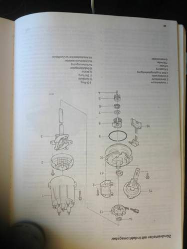

So im Anhang habe ich Dir mal ein Foto vom Zündverteiler mit Induktivgeber beigefügt. Könnte es evtl. das Teil Nr. 13, der Induktivgeber sein, den Du gemeint hattest?
04-zuendverteiler-m-induktionsgeber-13042018
ne, stimmt... bei dem Motor müßte der im Zündverteiler der einzige Sensor sein... Wie sieht den der Stecker dazu aus?

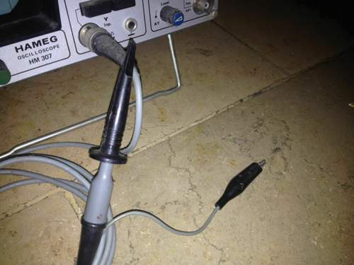

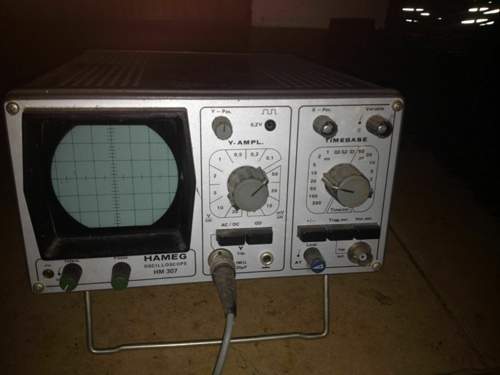

Hast du ZUgang zu einem Osziloskop? Dann könntest du das Signal vom Geber mal anschauen...
Ja, iich hätte da noch ein 1 Kanal Oszilloskop. Du meinst den Induktionsgeber im Zyndverteiler, das ist doch so richtig. Hm, könntest Du mir sagen, wie ich das genau machen muß? Den Typ vom Oszilloskop und die Frontansicht könnte ich Dir auf einem Foto zusenden. An glaubst Du eher weniger an einen Kabelbruch oder einen Kurzschluss. Klar im Induktivgeber könnte auch ein Kurzschluss sein. Mit einem Verlängerungskabel könnte ich das Oszilloskop zum Wagen bringen. Das wäre kein Problem, vorrausgesetzt es wäre für solche Messungen geeignet.
So ich habe mal von dem Oszilloskop (Hamec HM307), welches ich habe, ein Foto gemacht. Das 2 te Foto ist der Messfühler, bzw. Tastspitzen. Dann sag mal, ob ich damit etwas anfangen kann.
Img-1201
Img-1202

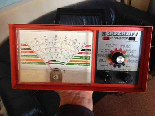

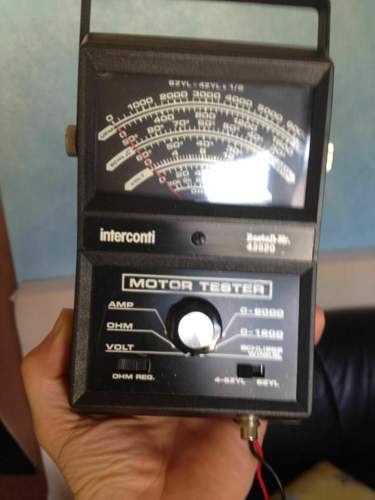

So hier habe in Dir im Anhang noch mal 2 weitere Messgeräte von Motortestern gemacht. Falls Du noch weitere Ideen haben solltest, könnten sie ebenfalls genutzt werden.
Img-1203
Img-1204
