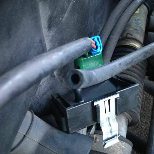

Wenn der Schlauch zum MAP- Sensor sehr fest ist, kannst du den mal wechseln- eigentlich sollte er weich genug sein, um ihn zusammendrücken zu können- ist er zu fest, kann er an den Anschlüßen, wo ja keine Schlauchschelle sitzt, undicht werden.

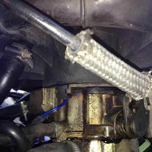

So zu dem Unterdruckschlauch kann ich Dir sagen, das er weder eine Schelle zum Map-Sensor, noch zur Einspritzanlage hat. Ein Foto zum Übergang an die Einspritzanlage (Schlauch unter dem blauen Kabel von der Einspritzanlage) habe ich mal beigefügt. An dem anderen Schlachende vom Map-Sensor kannst Du sehen, wie dick dieser Schlauch ist. An der Einspritzanlage klebt er auch bombenfest. Die Übergänge einer Schlauchschelle endfallen somit auch. Ich weis daher nicht, ob es sinnvoll ist, ihn ab zu machen.
den LL-Füllungsmotor hatte ich ja wie geschrieben schon einmal draußen gehabt. Dabei hatte ich auch innen und aufen alles sauber gemacht. Fotos kann ich Dir trotzdem von diesem Teil aus einem Buch zusenden. So wie es ausschaut ist Nr. 19 eine Rundschnurdichtung, welche fehlt.
Auf dem einen Foto kannst Du die Dichtung zwischen Einspritzoberteil und Ansaugkrümmer sehen. Es quillt an manchen stellen etwas schwarzes raus. Was das ist, weis ich nicht. Es schaut jedoch eher nach einer Gummidichtung aus, welche zu heiß geworden ist und sich dadurch ausgedehnt hat. Oder sie zerlegt sich aus anderen gründen. Da so heiß es an dier Stelle ja gar nicht wird. Sonst kommt an dieser Stelle kein Sprit raus.

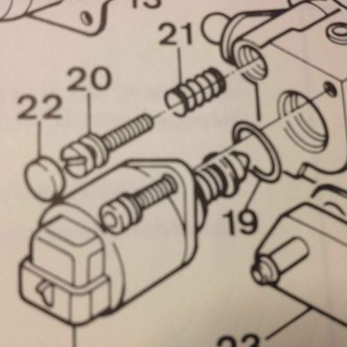

Aja, hatte ich richtig im Kopf, dass der LL- Steller einen Dichtring haben sollte- wenn der fehlt ist das ja schon mal eine fast sicher Stelle für Nebenluft (die sich aber nur im LL auswirkt)- denn der regelt ja auch eine sehr geringe Menge Luft. Und Vorsicht beim Anziehen, die beiden Torx-Schrauben bekommen nur ein geringes Drehmoment.
Wenn der Schlauch zum MAP- Sensor so hart ist, dass er sich nicht über die Verdickung des Anschlußstutzen ziehen läßt, würde ich den auch wechseln- die ganzen Gummiteile härten durch Öl/Öldämpfe aus... der kann dann Spiel am Stutzen bekommen und zieht da auch Nebenluft...
Bei der Dichtung unter dem Einspritzoberteil war schon mal jemand dran- so wie es aussieht hatte ich auch da noch richtig im Kopf- da sitzt eine Papierdichtung- das schwarze ist Dichtmasse, die werksseitig nicht gewesen sein sollte... also auch schon mal ein Kandidat für Nebenluft...

Der Schlauch vom Unterdrucksensor ist doch recht dick wie Du auf dem Foto erkennen kannst. Dadurch vermute ich eher, das er aufgrund seinder dicke etwas starer ist. Na ja ich kann ihn schon etwas biegen, ohne das er gleich bricht. Könnte das nicht sein?

Der Schlauch zum MAP- Sensor ist eigentlich schön weich und biegsam- da kannst du aber einfach etwas Spritschlauch nehmen.

Der Zapfen des LL-Motors läßt es jedoch nicht mehr in das Gehäuse einfahren. Im Bild stand das er bei den 1,6 l Motoren nur ausfahren muß und bei den 1,3 l-Motoren ein und ausfahren soll. Ist das nicht ein Fehler? Bei den 1,6 L-Motoren müßte er da nicht auch ein/ausfahren? Das original Dichtung habe ich übrigens im Motor gefunden. Nur ohne Dichtung bekomme ich ihn auch wieder montiert. Mit Di. steht er aber ein Stück draußen, da sich der Zapfen nicht nach innen mehr bewegt. Diese müßte doch bei Stromanschluß aber der Fall sein. oder sehe ich das so nicht richtig?
