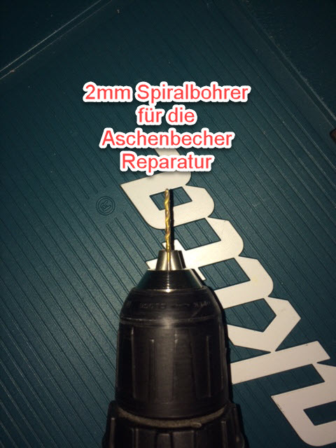

moin zusammen,
leider ist bei mein V40 1,8 Benziner Bj. 98 der Aschenbecher defekt. Er läst sich nicht mehr schließen.
Es funktioniert ja dadurch, daß man zum öffnen kurz draufdrückt. Zum schließen drückt man es einfach wieder zu. Jedoch aritiert er nicht mehr und bleibt auf. Würde einfach einen neuen kaufen, wenn die nicht so teuer wären. Habt ihr ne idee wie man es reparieren kann.

Also bei mir war das auch einmal so...habe dann ne halbe stunde gebraucht um den wieder einzufädeln...vorne undauch der ascher hinten...die gleitschienen sind beim volvo einfach ....... etwas schlecht😠
aber probier erstmal ganz in ruhe ob es sich nicht wieder mit gefühl in die schienen setzen lässt.
ansonsten ist wahrscheinlich ein stück vom zahnrad abgebrochen.
Ist was abgebrochen... jetzt such ich ein gebrauchten Ascher... scheint ja sauschwer zu sein...

ich habe das selbe Problem und es jetzt wie folgt gelöst:
1. Aschenbecher ausbauen (Radio raus und dann die 2 Schrauben vom Aschenbecher)

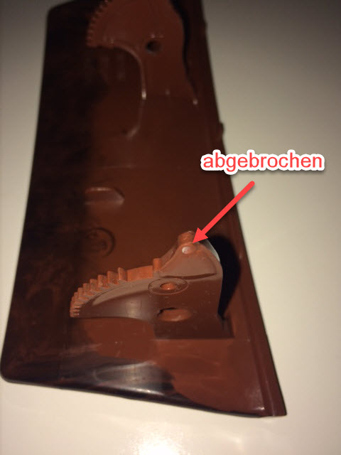

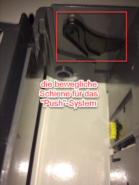

2. Aschenbecher auseinander nehmen und Problem lokalisieren: https://data.motor-talk.de/.../img-2304-8342408202195051100.JPG
https://data.motor-talk.de/.../img-2306-9116130920376049034.JPG

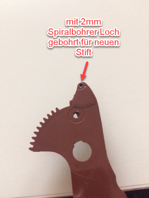

3. passenden Bohrer suchen: https://data.motor-talk.de/.../img-2315-7181012196450177167.JPG
4. Loch bohren: https://data.motor-talk.de/.../img-2311-6122782845850163738.JPG

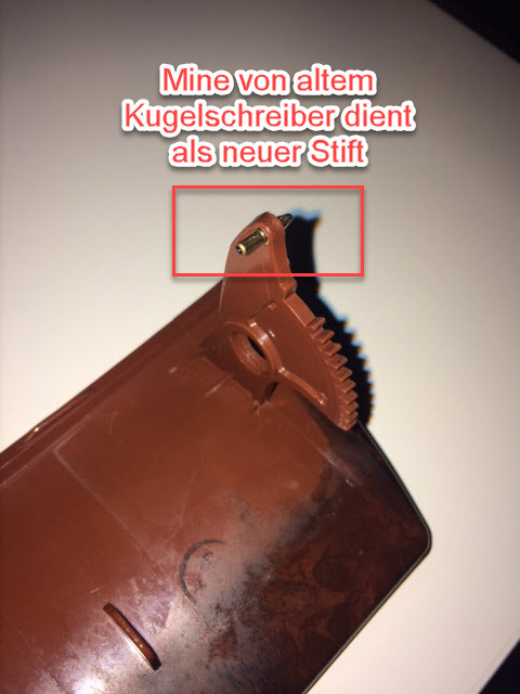

5. überflüssigen Kugelschreiber suchen, Mine ausbauen und in Aschenbecherdeckel einsetzen: https://data.motor-talk.de/.../img-2312-7484757768189943124.JPG

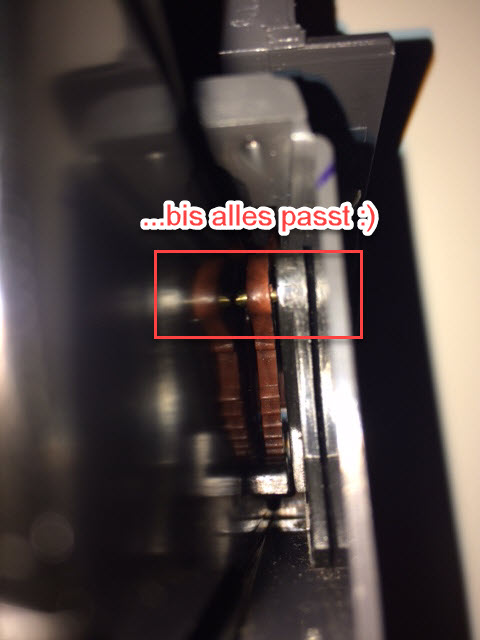

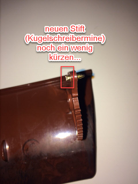

6. Mine so lange kürzen (z.B. mit Seitenschneider), bis nichts mehr schleift (ggf. mehrere Zusammenbauversuche nötig): https://data.motor-talk.de/.../img-2313-5387326428321113108.JPG
https://data.motor-talk.de/.../img-2314-27267511595929305.JPG
7. alles wieder zusammenbauen und fertig!
