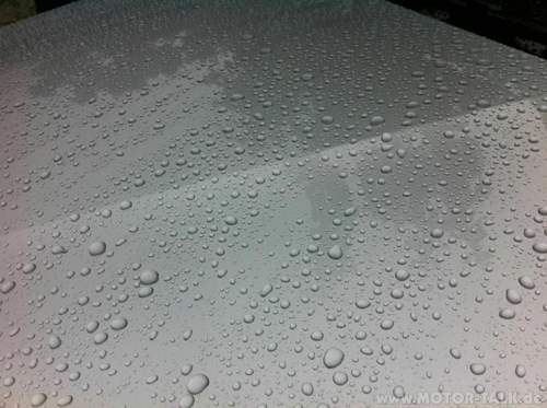

Ich bin von meinem ursprünglich Vorhaben das 476er aufzutragen erst mal abgerückt.
Dieser Thread hat mich zu neugierig gemacht.😁
Nun läuft grade mein persönlicher Test.
Am 16.9. das Auto mit überdosiertem Shampoo handgewaschen, geknetet und dann das AAS drauf.
Das Auf/abtragen war easy!
Nach ungewaschenen 10 Tagen Laternenparken und 300KM Fahrstrecke ist das momentan ein sehr schönes Beading. Morgen werde ich bei Tageslicht mal ein Bild machen, Regnen tut´s ja grad genug.
Bei Interesse kann ich gern alle 14 Tage mal ein Bild einstellen. Sollte die Standzeit mich überzeugen werde ich dabeibleiben, falls es noch einem Monat anfängt zu schwächeln fliegt es wieder runter und wird durch das Collinite ersetzt.
Der Ersteindruck ist nicht schlecht, mal schauen wie das Zeug sich über einen längeren Zeitraum entwickelt.
PS: Perlenzucht bei Nacht🙂
Hier ein Bild nach ca. 6 Wochen (1x Handwäsche zwischendurch). Kann noch keine Verschlechterung feststellen...
Img-1349
Erinnert mich an meinen SBSD ... 😉
SBSD?? Was soll das sein? 😁
Sonax Brilliant Shine Detailer ... 😉
