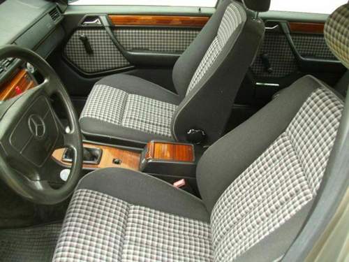

Ich suche eine Armlehne für meinen W 124 250 D Erstzulassung 12/92. So ist es doch ein Mopf 1. In Netz bieten sie immer Armlehnen an ab 93. Mopf 2 gibt es da Unterschiede.

danke für die schnelle Antwort. Mir ist schon bewusst dass ich nicht das gleiche Design bekomme. Wichtig für mich ist, dass die Mechanik bei allen gleich ist uns auch bei mir passt. Ich habe noch am Ende der Mittelkonsole ein kleines Ablagefach mit einem Rollladen das abschließbar ist. Weiß jemand ob das dann beim Einbau der Armlehne stört.

ihr habt Recht. Habe ein Airbag und deshalb kein Handschuhfach und auch die Abschließbare Box in der Mittelkonsole.
In Anhang noch ein Bild.
