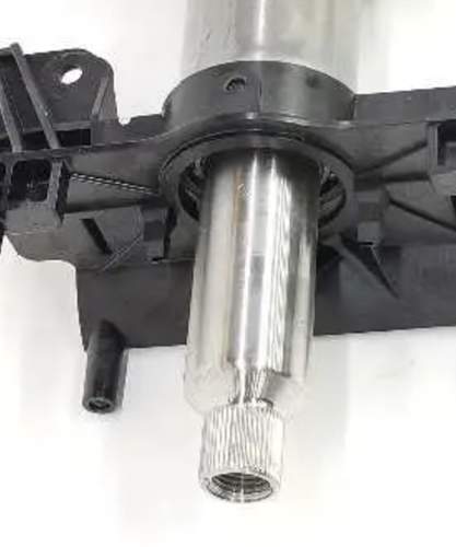

Das Lenkrad kann nach einer Demontage sehr wohl falsch/schief montiert werden.
Dies passiert, wenn man sich vor Demontage die Position des Lankrades auf der Lenksäule nicht vernünftig markiert hat.
Die Lenksäule besitzt eine feine Verzahnung, auf welche das Lenkrad aufgeschoben wird. Gesichert wird es schließlich mit einer Mutter oder Schraube.
Ich habe mal zwei Bilder rausgesucht und angefügt.
Beste Grüße!

Würde ich auch so sehen, aber der Meister sagt was anderes:
@HOFFI schrieb am 19. Juni 2024 um 17:16:20 Uhr:
Er sagte zum schief aufgesetzten Lenkrad das dies nicht möglich wäre. Lenkrad und Lenksäule passen nur in einer Position aufeinander. Schief aufsetzen unmöglich.
Ich glaube nur nicht, dass das stimmt.
Ja, "schief" aufsetzen geht auch nicht, aber eben in eine andere Rastung. Laut ISTA ist die Ausbauposition zu markieren, dass könnte man sich sonst ja sparen...

Was ich mit "schief" meinte denke ich ist klar. Lenkrad steht halt minimal nicht gerade, wenn das Auto gerade ausfährt.
OK, ich werde das am 02.07. so weitergeben. Vielleicht haben wir (also der Serviceberater und ich) auch aneinander vorbei geredet.
Danke jedenfalls für die Bilder. 🙂
Gruß Hoffi
Ja, ich hoffe er hat "schief" falsch verstanden.
Weil wenn das Lenkrad nur noch eine Mittellage beim Aufstecken hat, wäre eine Einstellung auf Mitte nur noch über eine Spureinstellung möglich.
Da ist ja aber bei deinem X3 nichts dran gemacht worden.

So heute morgen war ich ja noch mal beim Händler. Das mit dem Lenkrad hat sich erledigt. Ich denke es war schon immer so, nur habe ich auf der Strecke vom Händler nach Hause damals wahrscheinlich falsch geguckt, beziehungsweise am falschen Strassenzustand geguckt.
Jetzt nach etwa zwei Wochen seit dem Lenkradtausch und ausgiebigen Testfahrten ist alles OK
Fehlalarm, mein Fehler sorry. 😉
Alles andere wurde bisher auch zu meiner Zufriedenheit behoben. Airbagkappe neu, Kullergeräusch weg, und das getauschte Armaturenbrett gibt keinen Ton von sich.
Gruß Hoffi
