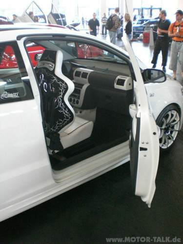

so wies hier im anhang dargestellt ist... wäre vllt ne idee

Ach ja, hier mal n Bild von einem, der n paar Teile lackiert hat:
Cimg0010
