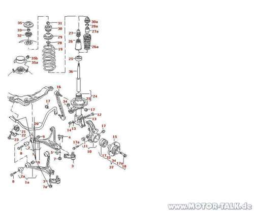

Arbeiten am vorderen linken Federbein AUDI 2.8 Cabrio 1995
Muss die Gummiführung am oberen Ende des Stoßdämpfers tauschen
(die alte ist komplett verschlissen)
Kann mir jemand weiterhelfen, wie ich dieses problemlos durchführe.
Bin technisch nicht unbegabt, habe schon einige Arbeiten am Fahrwerk
durchgeführt, aber nicht am Federbein.
Danke
Nachtrag: Ich denke es ist der Anschlagpuffer (hautfarbenes ca. 8cm
langes Gummiteil, Bestell Nr. 893-412-131) Bin derzeit in USA und habe diese Arbeit hier durchzuführen!

du meinst das Domlager? Was mit dem Federbein oben im Dom steckt und innen unter der Motorhaube verschraubt ist?
Dazu brauchst du Federspanner, ein 7er Inbus, und normalerweise eine Spezialnus zum lösen einer Nutmutter.
Dann gibts die möglichkeit das ganze Federbein auszubauen, oder im Eingebauten Zustand (ist aber etwas fummelig)

Welche Gummiführung? Das Domlager??? Den Anschlagpuffer/Federwegbegrenzer?
Letztere gibt es bei ebay zum Einclipsen. Nicht die professionellste Lösung... geht aber.
langes Gummiteil, Bestell Nr. 893-412-131) Bin derzeit in USA und habe diese Arbeit hier durchzuführen, hier wird es Bumper genannt!

Naja, den originalen Puffer aufzufädeln ist sicher mehr Arbeit als die Clips zu verwenden. Aber fachlich richtig ist es natürlich schon mit dem Originalteil. Was kostet sowas als Originalteil in den Staaten?
ein foto wäre wohl hilfreich. dann wissen alle worum es geht. 🙂
da es wahrscheinlich NICHT das domlager ist, handelt es sich am ehesten um den anschlagdämpfer oder vielleicht noch den kolbenstangenschutz.
ist aber vom aufwand her ohnehin das gleiche.
im prinzip kannst du genau so vorgehen, wie es sirpomme in seinem ersten posting bereits beschrieben hat.

81.00 USD (sieht wirklich aus, wie das Teil in der Schublade)
Upps,
ganz schön heftiger Preis, kostet hier mit Staubschutz 20 Euro/ Paar.
Wo ist denn dein Problem? Sind nur die Federwegbegrenzer hinüber oder auch die Staubschutzhülle?
Ist das Auto tiefer gelegt? Schlagen die Dämpfer an? Oder gibts kein Tüv (falls das da jemanden Interessiert) gibts da ein Tüv?
Wenns nämlich möglich wäre würde ich dann die Teile nehmen, die man im Eingebauten Zustand anbringen kann. Geht das nicht würd ich die Domlager auch grad wechseln (wenn die bei dir nicht auch hundertmilionen Dollar kosten 😁 )
Dazu brauchst du Federspanner, ein 7er Inbus, und normalerweise eine Spezialnus zum lösen einer Nutmutter.Dann gibts die möglichkeit das ganze Federbein auszubauen, oder im Eingebauten Zustand (ist aber etwas fummelig)
Er meint die Nummer 27 im
LinkNennt sich Anschlagpuffer/Federwegsbegrenzer, kostet in D ca. 18,- Euro.
Hab die vor 2 Monaten gekauft Nr. 26+27 für beide Seiten, nicht original, sondern Sachs, alles zusammen für 20 Euros
