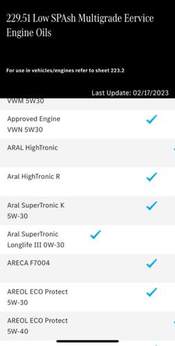

mein erster Ölwechsel steht jetzt an und ich wollte das allseits oft erwähnte Aral Supertronic 0w40 in meinen 200 CDI mit Om651 kippen.
Mich macht allerdings stutzig, dass in der BEVO Liste alle möglichen Öle aufgelistet sind nur halt das besagte Öl nicht.
Hat Mercedes die Freigabe zurückgezogen oder ist es einfach ein Fehler in der Liste?

Eine kure Recherche zeig, das Aral Supertronic 0W40 nach 229.5 freigegeben ist und damit nicht für Fahrzeuge mit DPF/OPF geeignet ist:
https://operatingfluids.mercedes-benz.com/sheet/229.5/de

Davon abgesehen sucht der Te das ARAL Super Tronic und das ist in der 229.51 (steht ja auch auf seiner Flasche??) gelistest...von daher verstehe ich die Frage nicht.
https://operatingfluids.mercedes-benz.com/sheet/229.51/de

Genau das war meine Frage. Weil es eben nicht in der BEVO Liste von Mercedes drin steht.

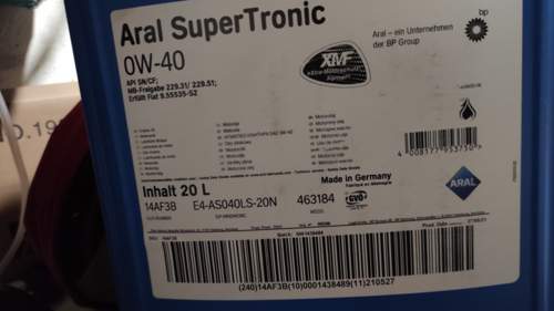

Du musst dich von dem fehlenden Buchstaben und der 0w40 verabschieden. Entweder ist das ein alter Name oder es fehlt auf der Flasche oder die Viskosität ist nicht mehr von MB übernommen worden. Weiß ich nicht.
Würde mich aber auch nicht auf Aral beschränken.

Hier ein Foto vom Label...
