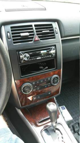

So habe nun das neue Radio eingebaut und mir ein Garmin 66 LMT gekauft. Danke euch für alles. Allerdings habe ich jetzt ein kleines Problem. Und zwar geht das Radio nicht mehr an, wenn der Schlüssel nicht in der Zündungsposition steckt. Gibts da ne möglichkeit? Habe ein Canbus Adapter mit Quadlock benutzt. Wurde in ner Werkstatt eingebaut also weiss ich nicht genau, wie es eingebaut wurde.
Servus...
Nein, dann bietet das Radio das selber nicht an.
Jetzt könntest du noch hin gehen und Kl15 auf Kl30 legen. Dann geht das Radio aber nicht mehr aus, wenn du den Schlüssel abziehst....
