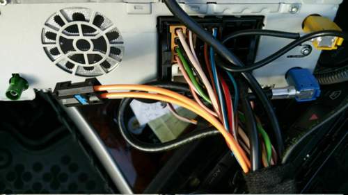

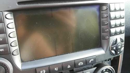

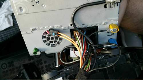

So ich habe mal den Anstecker mit den beiden starren orangenen Kabeln aus dem Quadlock entfernt und wieder eingeschaltet. Es kommt der Stern dann zwei waagerechte Streifen auf dem Display siehe Bilder.
PS: Das gerät haben wir mittels MB Stardiagnose ermitteln wollen. Dort wurde es nicht gefunden bzw es kam eine Fehlermeldung.
