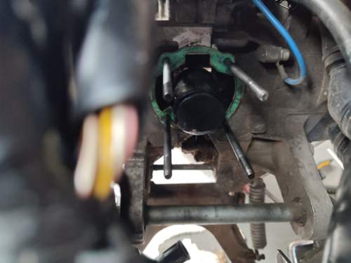

der Roller lief eigentlich ganz gut ,verlor jedoch Kühlwasser an der Zylinderfuss- Dichtung .
Also hab ich die erneuert .
Wollte es richtig machen und auch gleich die Zylinderkopfdichtung wechseln , hätte ich's mal gelassen ....
Dachte häh warum sind da zwei Dichtungen ( hab den gebraucht gekauft ) .
Also Blödsinn eine raus ,dann schlug aber Kolben vor den Zylinder ?.
Hab noch Riefen am Kolben gesehen , Clipse entfernt dabei ist dann die Nut Teil gebrochen , oder es war vorher keine Ahnung.
Also Kolben neu und mit 2 Zylinderkopfdichtungen eingebaut ( kein Original Zylinder und Kolben vorher ) weiß nicht welche Marke ...

Das Foto zeigt aber die Zylinder-Fußdichtung 😰
Okay Fußdichtung :-)

Bin mir nicht 100%tig sicher , aber ich meine die Dichtung wo Up drauf steht war falsch montiert .
Ich hab sie jetzt lesbar oben re. eingebaut .

Bezugnehmend auf das einzige Foto hier sehe ich an der Dichtfläche des
Kurbelgehäuses und an der Dichtung keinerlei Bohrungen für den Kühlwasser-
kreislauf 😕
Ist denn das überhaupt ein LC-Motor ?
