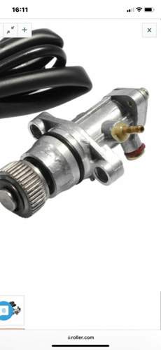

Servus in die Runde .
Mein kleiner ( gebraucht gekauft ) läuft so ganz prima .
Leider qualmt er auch im warmen Zustand weiß .
Wenn ich richtig gelesen habe , verbrennt er zu viel Öl oder ?
Wie kann ich den Fehler etwas eingrenzen / beheben ?
Handbuch hab ich leider nicht .
Aprilia SR50www (ZD4LY) Bj 2001
Vielen Dank
Wasser gekühlt oder Luft gekühlt? Weißer Rauch ist normal immer Wasser was mit verbrannt wird. Zu viel Öl ist normalerweise Dunkler qualm
Luftgekühlter Motor .
Kann man irgendwo die Ölzufuhr regulieren ?
Am Vergaser selbst oder so ?
Danke
Hm, keiner einen Vorschlag / Antwort ?
Es handelt sich um eine Aprilia SR50 www , luftgekühlt
Wie sieht denn die Kerze aus?
Wenn er zu viel Öl bekommt müsste die Pechschwarz sein.
Ölpumpen haben in der Regel eine Markierung zwecks Einstellung.
Kerze schau ich dann noch mal
Ich hab schon geschaut aber meine Ölpumpe liegt hinter der Vario ( minarelli liegend )
Da is meiner Ansicht nach nix mit einstellen.
Ich dachte daher , das es am vergaser was zum einstellen gibt für die Ölzufuhr
Auf dem Foto ist meine Ölpumpe zu sehen
.jpg
Update
Vergaser raus und gereinigt .
Kerze war trocken
Vermutlich kommt kein Sprit .
Unterdruckbenzinhahn geprüft ( am dünnen Schlauch gesaugt , am dicken kommt Sprit )
Bleibt nur der Vergaser oder ? Hilft es , wenn ich vor dem starten die Schwimmerkammer befülle ?
Besten Dank
Um welches Problem geht es denn jetzt ? Wegen Rauch oder läuft er jetzt nicht mehr? Also bei meinem Nachbarn war die Ölpumpe schon mal defekt hat ohne das der Motor gelaufen ist Öl durch gelassen. Diese Ölpumpe ist ja Drehzahl abhängig.
Das Ölproblem ist mein Alltagsroller .
Das Problem jetzt ist ein 2. den ich mir besorgt habe .
Funke ist da aber selbst nach 3 min Startversuch mag er ni zünden . Kerze trocken .
Daher die Frage mit der Schwimmerkammer füllen
So jetzt läuft er wieder .
Hab die Schwimmerkammer vorher voll gemacht und er kam nach dem 2.Versuch .
Danke nochmal
