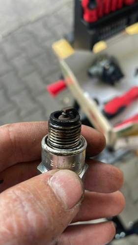

Wie schaut die Kerze aus ?

Bei der Kerze hast recht die könnte ich mal austauschen ist aber noch Grenzwertig.

Die Frage nach dem Kerzenbild, hast du immer noch nicht beantwortet.
Schwarz, ölig, russig, hell, weiß, nass ?
Abgesehen davon, ist auch die Kerze nicht für die wandelnde Höchstgeschwindikeit verantwortlich.

Die Kerze schaut jetzt nicht direkt schlecht aus. Wenn du die sauber bürstest geht die noch lang.

Wen ich aber die schwarze Kerzenfassung anschaue, wäre das nicht schlecht für deinen Motor. Möglicherweise wurde mal billiges Salatöl verwendet, welches solche Ablagerungen hinterlässt. Gönne dem Motor mindestens ein teilsynthetisches Mischöl.
Die Drosselei hinterlässt natürlich auch bittere Ablagerungen.
Prüfe, ob der Wärmewert der Kerze durch die Drosselei verändert wurde.
