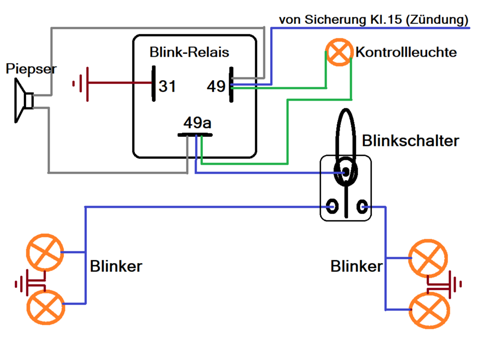

Hallo ich bin neu hier. Ich habe auch einen Aprilia Roller Sr 125 max. Alles so weit gut, aber ich vergesse ab und zu den blinker wieder aus zu schalten. Das hat mich schon in eine brenzlige Situation gebracht. Jetzt möchte ich einen Piepser nachrüsten. Hatte schon so gut wie alles auseinander und gemessen. Aber ich finde keine Stelle wo ich ihn anklemmen kann.
So ein Blinkpiepser wird doch nur parallel zu einer Blinkleuchte geklemmt oder irre ich da? Ein Kabel Minus (Rahmen) andere Kabel Plus Blinklampenkabel mit Stromdieb anklemmen.
Dann pipst es ja nur wenn ich diese Seite blinke. Ich hatte an die kontrolleuchte in der Amaturentafel gedacht. Aber wie komme ich da dran.
Schon klar, beide Seiten anzapfen. Ist sicherlich einfacher als an das Kontrolllampenkabel zu gelangen welches im Kabelbaum zum Kockpit versteckt ist.
Servus Purzelsilber,
Am Piepser werden dann beide Leitungen zusammengeklemmt, mit dem
Nachteil, dass beim Blinken beide Seiten gleichzeitig blinken 😠
Ich würde nach dem Blinkrelais suchen und hier den Piepser analog zur
Kontrollleuchte anklemmen.
Das Schaltschema im Anhang gilt für ein handelsübliches Universal-
Blinkrelais, was von der Klemmenbezeichnung nicht mit Deinem identisch
sein muss.
Dieser Beitrag vom 31.Okt. 2018 könnte für Dich auch interessant sein:
https://www.motor-talk.de/.../...sche-blinkeranzeige-t6477115.html?...
Schaltung Blinkrelais

Das einfachste ist immer das beste,kann nicht viel kaputt gehen,da braucht es nicht das elektronische Zeug sein das nach 20 mal blinken erst anfängt.
