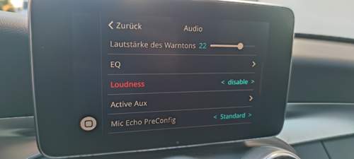

Naja weitergekommen bin ich begrenzt, hier im Forum hatte leider niemand Antworten auf meine Fragen. Long story short, ich bin nicht mehr wirklich begeistert von der RoadTop Box und nutze sie daher momentan nicht mehr bzw werde sie wieder verkaufen.
Nach wie vor bricht sie zeitweise ab, mal alle zwei Stunden, mal im 10 Minuten Takt. Aber um dir konstruktive Antworten zu geben:
- Im Rückwärtsgang scheint die Box immer die Rückwärtskamera einspielen zu wollen, hat man diese entsprechend nicht, wird für den Zeitraum in das normale Interface gewechselt
- Die Box braucht dauerhaft Bluetooth und WLAN
- Habe immer nur Wireless AA genutzt. Keine Ahnung, ob es evtl Klangunterschiede o.Ä. mit Kabel geben würde, aber immerhin zerstör ich mir so nicht meinen Handyakku 😁
- An den Equalizereinstellungen habe ich viel rumgespielt und mich mit vielen Leuten besprochen, teilweise auch Leuten, die beruflich auch viel damit zu tun haben. Ich habe zwar Einstellungen gefunden (weiß ich grad nicht aus dem Kopf, kann ich dir aber gerne die Tage mitteilen), die auf mein spezifisches Soundsystem passen, aber der Sound ist immernoch nur 50% von dem, was über MB Bluetooth geht. Gibt aber tatsächlich paar tweaks, die das Sounderlebnis in der Box signifikant verstärkt haben. Ich setze mich morgen mal ins Auto und teil die Einstellungen hier mit 🙂

So, hier kurz meine Einstellungen (Interface > Einstellungen > Audio) als Bild angefügt.
Loudness ausstellen hat mir definitiv am meisten gebracht. Der Equalizer ist halt so bischen auf mein Empfinden eingestellt, aber ich habe ein individuelles Soundsystem in meinem Auto und meine Ohren schaffen es scheinbar kaum, Schafe von Hunden zu unterscheiden
Also bitte selber testen 🙂
