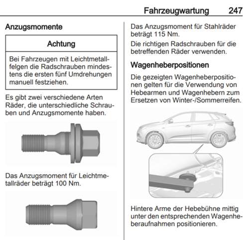

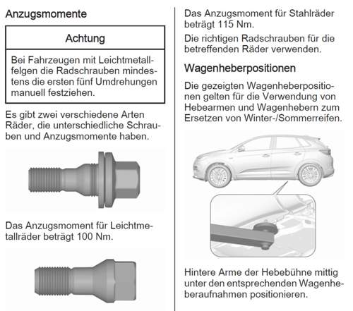

Bei meinem Grandland X muss ich schon unterschiedlich Drehmomentwerte beachten, wenn ich Stahl- oder Alufelgen montiere und zwar die ab werk.
@hwd63 schrieb am 10. November 2023 um 12:34:18 Uhr:
Ist mittlerweile zurückgezogen.
Sowohl Stahl- als auch Leichtmettallfelgen werden einheitlich mit 115 Nm angezogen.
