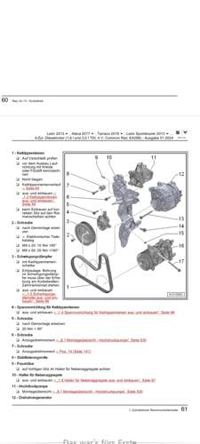

Hi zusammen,
habe einen Leon 5F mit CJSA Motor (1,8 TSI) von 2017. Nun ist bei der Wartung der Keilriemen und Spanner fällig. Der Spanner ist mit zwei Aluschrauben befestigt - kann mir jemand sagen, wie viel Anzugsdrehmoment die bekommen?
Bzw. hat jemand dazu den Reparaturleitfaden?
Danke!
Max
3 Antworten

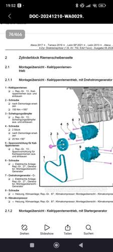

Ist zwar der Diesel. Aber denke das wird recht gleich sein. 20nm plus 90°. In dem Fall die Schraube ersetzen.
Falls keiner mehr mit dem gleichen Motor das Drehmoment nennt, kann das vllt ein Anhaltspunkt sei.
Edit: noch vom 1.5 Benziner. Auch da 20 nm und 90°.
Vllt finde ich den 1.8er auch noch.
Bild #211436862
Bild #211436865

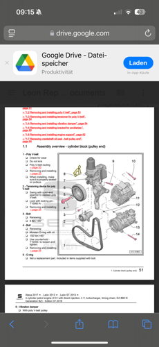

Hi zusammen - habe nochmal etwas recherchiert.
Die Schrauben sind AL9 Schrauben, die bei 20NM schon abreißen würden.
Konnte den Punkt auch zum EA888 finden - hier bekommt das nur 8Nm und 45 Grad.
