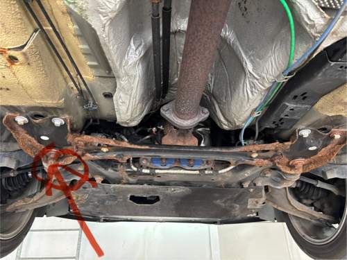

StartseiteForumAutoFordGalaxy & S-MaxGalaxy 1, Galaxy 2 & S-Max 1Anzugsdrehmoment AchsträgerAnzugsdrehmoment Achsträger1 AntwortenNeuester Beitrag am 26. Juni 2025 um 12:04Ford Galaxy Mk1 (WGR)AsmilovThemenstarteram 25. Juni 2025 um 16:01Tag zusammen, kann mir jemand sagen wie die88 abgebildete Schraube angezogen wird. Ich möchte demnächst die verrosteten Teile austauschen…1 AntwortenSeite 11 von 1AsmilovThemenstarteram 26. Juni 2025 um 12:04150Nm+90‘Seite 11 von 1Deine AntwortAntwort schreiben
