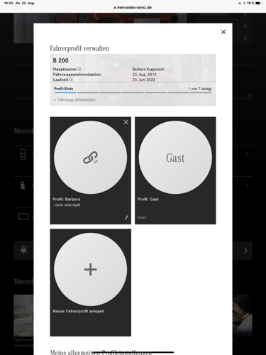

Nun habe ich ja ein neues Fahrerprofil angelegt, aber im Me-Portal steht „nicht verknüpft“, obwohl es im Wagen aktiviert ist. Ist das nun ein Fehler im Portal oder was sonst?

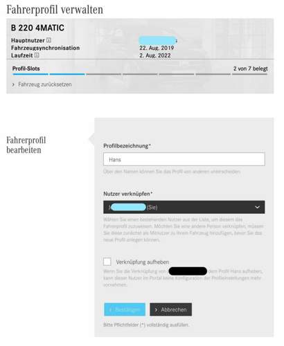

Das ist kein Fehler. Ein im Wagen angelegtes Profil musst du entweder in der App oder im Portal neu verknüpfen (unter "Fahrerprofil verwalten" -> "Stift-Symbol" -> siehe beigefügtes Bild).

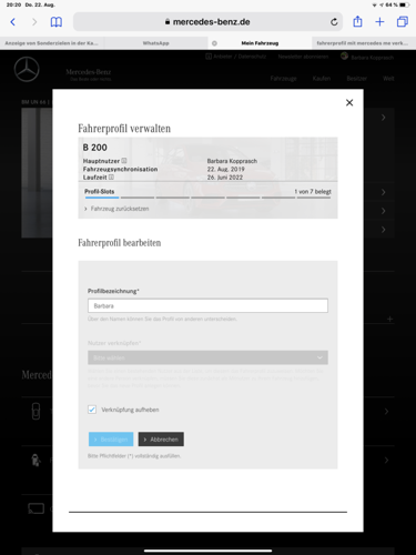

@hmm1967 das ist mir bewusst. Geht aber bei mir nicht

Du musst vorher "Verknüpfung aufheben" anklicken (weil es früher verknüpft war). Danach kannst du die neue Verknüpfung herstellen.
