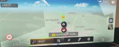

Man kann sich ja Sonderziele und auch POIs sich anzeigen lassen in der Kartenansicht. Dieses geht bei mir allerdings nur wenn ich ein Profil nehme welches sich nicht mit me synchronisiert und nur lokal im Fahrzeug ist. Sobald ich ein Profil nehme was auch sich online synchronisiert werden die Sonderziele (Tankstellen, Banken etc.) nicht angezeigt. Einstellungen sind bei beiden gleich.
Wie ist das bei euch, funktioniert es da in der Kartenansicht?

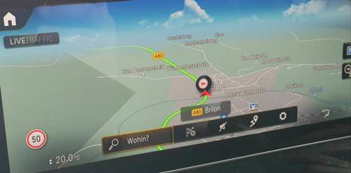

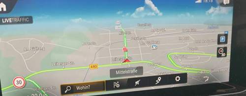

@Kopprasch sind das nur vereinzelte Tankstellen die angezeigt werden? Auf dem Letzten Bild sieht man doch das Tankstellensymbol mit Aral, auf dem ersten Bild ohne Marke.
Gruß Dirk
Dirk, nur das Gebäude und das war das erste und das einzige, was überhaupt angezeigt wurde und das kann man auch nur erkennen, wenn man genau hinguckt bzw. vergrößert. Sonst wird absolut nichts angezeigt, egal welche Sonderziele.

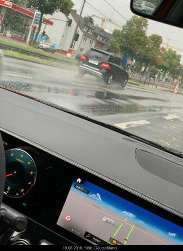

@Kopprasch schrieb am 19. August 2019 um 19:10:16 Uhr:
Mittwoch kommt die Lady in die Werkstatt, wegen Sonderzielen und Keyless Go. Bezweifele aber, dass es eine Lösnung gibt, nachdem, was ich hier gelesen habe.
Ich befürchte, das ist ein Problem für welches die Werkstatt nichts kann.
Die Software scheint etwas "wacklig" zu sein.
Merkwürdig, dass ein Reset auf Grundeinstellung die Funktionen nicht wiederherstellt.

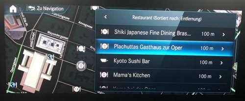

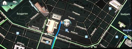

Kann mir bitte jemand, bei dem die Sonderziele angezeigt werden, ein Bild davon zeigen?
Danke
@Kopprasch schrieb am 19. August 2019 um 19:36:16 Uhr:
Danke
Parkhäuser, Ampeln, Restaurant
Sonderziele
@hmm1967 vielen Dank. Werde ich Mittwoch zeigen, denn man sagte mir, meine Ansicht wäre normal.
