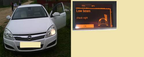

Trotz Bemühen der SuFu habe ich nichts im Forum gefunden. Kürzlich habe ich in einem Astra H im CID eine Anzeige als Klartext gesehen, dass der Rückfahrscheinwerfer des Anhängers nicht gehe. Da dieser auch über ein CID verfügte, sollte es doch auch im Signum möglich sein, dies zu codieren?
Ich verfüge über ein OPCom (original) habe aber auch dort im Wiki nichts gefunden. Kann mir hier jemand helfen, hat dies schon mal jemand codiert?

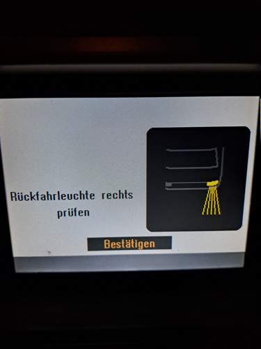

Im Vormops sieht es dann so aus!

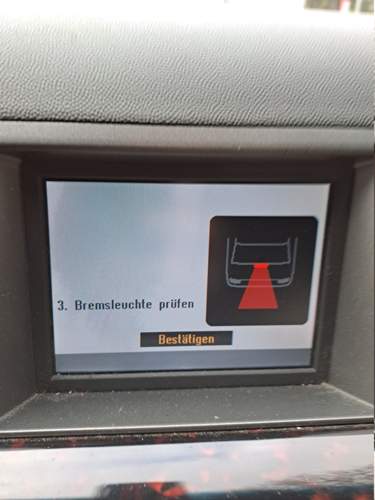

Also in meinem Vectra wird es grafisch und mit Text im CID angezeigt wenn eine Anhängerfunzel nicht zu funzen scheint.....
Da war damals aber was ... Es ist ja das Jäger Anhängermodul verbaut. Die AHk musste in drei Steuergeräten eingetragen werden .... und irgendwas war da auch noch mit der Überwachung der AHK Leuchten..... als auch ob Glühlampen oder LED im Hänger stecken ......
