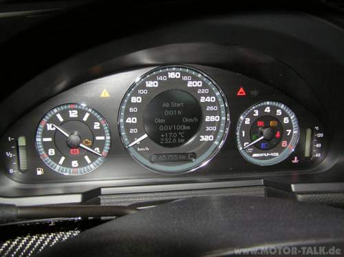

ich fahre einen S211 320CDI Bjh. 05/2003. Vorweg: Ich weiss, dass es an diesem Fzg. keine Funktion vorhanden ist, die anzeigt ob das Ablendlicht an ist...
Nun meine Frage/Bitte: Könnten die Besitzer(innen) die das gleiche Fzg./Bjh. wie ich haben, mal nachschauen, ob bei Ihnen auch in der KI im Drehzahlmesser, links über der Anzeige des Fernlichtes die Schablone für das Ablendlicht zu sehen ist? Bei mir ist da nämlich die Schablone sichtbar.
Hab diese Woche noch nen Termin beim 🙂. Bevor ich die jetzt verrückt mache, ob und wieso bei mir was am KI getauscht wurde, frag ich mal lieber sicherheitshalber nach, ob da nicht von MB doch mal was verbaut wurde.
Sollte doch was an der KI getauscht worden sein, was könnte das denn für einen Grund haben?
Wenn denn was getauscht wurde und die Anzeige nun drinnen ist, müsste sie dann nicht gehen? 😕😕😕
danke und viele Grüsse

Hallo C3PO V3.0,
wenn ich das richtig lese/verstehe, soll woll in alles KI´s die Anzeige vorhanden sein, und nur ab bjh. 2005/2006 auch funktionieren.
Ich kenne aber Autos da ist diese Anzeige nicht vorhanden, dachte das wäre bei allen VORMOPF so??? War bei Sippi, der hatte die z. B. nicht drin.
Darum ja meine Frage: Generell vorhanden, oder nicht? Wenn nein, warum dann bei mir drin?
danke und gruss

Kombiinstrument
Nicht generell vorhanden, aber wenn das KI getauscht wird, dann gibt es nur noch die KI's mit Anzeige.
Eine Freischaltung via Stardiagnosis wird nicht funktionieren, da diese Funktion sicher im µP des KI's, unerreichbar für die SD, abgespeichert ist. Soll heißen, wenn der µP von Seiten VDO nicht entsprechend programmiert ist, dann leuchtet auch nichts.
Aber, wo ein Leuchtmittel verbaut ist oder verbaut werden kann, da gibt es auch einen Weg dieses zum Leuchten zu bringen 😉 Und wenn es nicht via Software geht, dann halt mit Leitungen, Dioden und Stecker.
MiReu
Also gehe ich davon aus, das mein KI getauscht wurde?
Wenn ja, dann müsste die Funktion doch aktivierbar sein?
gruss
muerte1000
Nee, habe ich doch oben erklärt.
