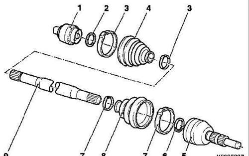

Hm...mich würde es interessieren wie es in dem inneren Gelenk aussieht! Bei meinem kann man den Sicherungsring auseinander drücken und das Gelenk von der Welle runterziehen
Original geschrieben von - DC -
Die Manschette wird zurück geschoben, das Gelenk gesäubert, der zugängliche Sicherungsring geöffnet und das ganze von der Welle getrennt, wie schon zu Opa's (Vectra A) Zeiten!

Wie DC schon gesagt hat, das Gelenk wird von der Welle genommen und dann bekommt man auch den Faltbelag runter und wieder rauf!
Gruß Jan
Man sieht auf dem ersten Bild schon die beiden Schellen, mit denen der Balg befestigt ist.

Dann wechsle mal deine Werkstatt, siehe Anhang!
Man kann auch die Faltbeläge Rad und Getriebe-seitig wechseln...

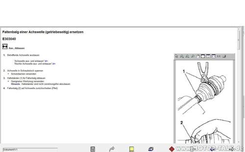

Warum ist der Werkstattmeister nicht in der Lage, in das von Opel zur Verfügung gestellte TIS hinein zu schauen?
Selbst für den Privatman wie Janer oder meine Wenigkeit ist darin klar ersichtlich wie der Manschettenwechsel bei Deinem Fahrzeug von Statten geht.
Zumal der Vectra C die 3. Generation ist, bei der die Vorgehensweise nahezu die gleiche geblieben ist, selbst Modell übergreifend ist das so.

# 93173411
Sag mal deinem Händler er soll nach der Nummer suchen!
Das is von meinem inneren Gelenk die Teilenummer....und wenns das Teil einzeln gibt kann man es auch logischerweise wechseln!
Und das heißt das man auch die Manschette einzeln wechseln kann 😉
Da wäre der Vectra OPC das erste und einzigste Auto wo man das net wechseln könnte 😁

Guck dir auf der Zeichnung mal die Welle an, dann siehst du dass es geht!
Egal ob Rad oder Getriebe-seitig...
