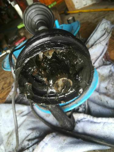

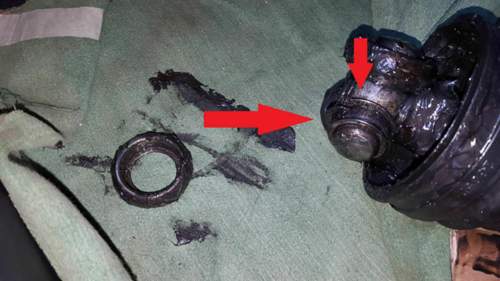

die sprengringe der tripodenlager sind aus einem nicht gehärteten metall! das hat zur folge, dass die ringe abreissen oder aus der vorgesehenen nut einfach rausspringen, dadurch die tripodenlager abfallen und im tripodengehäuse rumfliegen, alles schrotten, alles extrem stark vibriert und schüttelt sobald man gas gibt. sogar reiten auf einem wilden mustang ist im vergleich zu den wellen wie eine fahrt mit einer s klasse über glatten, neuen asphalt! ausserdem hoffe ich jetzt, dass mein getriebe diesen drynda antriebsmüll überlebt hat!

ich werde die nächsten tage von beiden antriebswellen die manschetten entfernen lassen, fett raus, reinigen und bilder posten.

Antriebswelle links.
Da sieht man doch schon was ne billige kacke die ringe sind. auf der alten welle war der ring aus blauem federstahl (gehärtet), hier gut zu sehen .... einfacher stahl, silber, verbogen, müll.
der blaue (der auch rein gehört) ring, der in der alten welle drin ist, lässt dich nicht mal biegen!!!
qualli sieht in meinen augen anders aus

durch das Fett, kann mann leider kaum was erkennen..

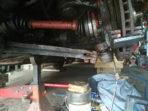

Das 1 Bild: Die Neue Antriebswelle ist eingebaut .
Aber trotz eingelegtem 1Gang, kannst das Rad drehen !!!
Also bei eingelegtem Gang kannst das Rad drehen. Obwohl das andere andere Rad auf dem Boden steht!
Die Welle ist am Getriebeteil nicht beieinander ! 🙁(
Kl. Kameravideo gemacht mit dem HUAWEI.
Die Welle wieder raus gemacht, aber das Getriebeteil steckt fest im Getriebe.
Die Antriebswelle mit ABS Teil ist jetzt vom Getriebeteil getrennt ,es steckt im Getriebe !
Das war es erstmal ,OK .
Die Dame bei antriebswelle-drynda : meinte der Mechaniker bei uns sei wohl zu BLÖD gewessen.
Denn Ihre Antriebswellen werden nur geprüft versendet.
Also Leute überlegt es euch genau wo ihr eure Autoteile kauft.
Grüße Wiener aus München
Muß wieder raus
Der rest steckt im Getriebe
