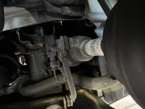

Hallo zusammen, bei mir ist die Manschette an der Antriebswelle undicht nach 40tkm, hat jemand ähnliche Erfahrungen gemacht ? Kostenvoranschlag 950€ ??

In allen MFA2 Foren (W177 A-Klasse, W247 B-Klasse, C118 CLA, H247 GLA und X247 GLB) wurde ein derartiges Fehlermerkmal bisher noch nicht gepostet.

kommt mir sehr bekannt vor,
welches BJ denn?
oder jünger?
unserer ist B.J. 2019
sollte deiner auch 2019 sein
ist dies zumindest bei Daimler sehr wohl bekannt,
weil es von von dort die Werkstatt Anweisung gab, in solch einem Fall mit Flüssig Dichtung abzudichten 🙁

So genannte Schadnager, die sich an der Gummimanschette gütlich getan haben, wären eher denkbar.
Wenn es ein generelles MB Problem gegeben hätte, dann wären entsprechende Beiträge in den zuvor benannten MFA 2 Foren aufzufinden.
wer_pa
Bei so einer Antriebswelle, da muss man erstmal so eine Gelenkmanschette bekommen, als ET-Teil!
Wenn Mercedes da keine als ET hat, dann wirds tatsächlich teuer, denn dann kommt eine neue Antriebswelle rein.
Aber es gibt Firmen, die sich mit der Reparatur solcher Antriebswellen beschäftigen.
Denn das Zerlegen so einer Welle mit Gleichlaufgelenken, das ist nicht ganz einfach und geht manchmal schlchtweg nicht.
Gestern im Rahmen des Service A3 hat meine freundliche MB Werkstatt eine Undichtigkeit an einer Antriebswelle festgestellt.
Es gibt wohl eine Ersatzmanschette, die aber nach den Erfahrungen meiner Werkstatt nicht auf Dauer das Problem behebt. Darum wurde gleich eine Anfrage zur Auswechslung der gesamten Welle an MB geschickt. Heute kam grünes Licht von MB mit Kostenübernahme.

Nach Rücksprache mit der Werkstatt ist immer nur die rechte Welle betroffen. Es gab schon mehrere Fälle.
Mich wundert das es im Forum kaum vorkommt.
Gruß Tom
Bei mir war es die linke Manschette.
Beim ersetzten der Manschette wurde dann auch die Antriebswelle auf Garantie ersetzt. EZ 12/2021
