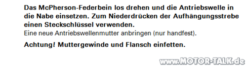

Habt Ihr 120 NM plus 60 Grad beachtet?
Neue Abschlussmutter?
Dann dürfte eigentlich nichts passieren.
Könnte mir vorstellen,das die Welle beim Lösen der Mutter (Schlagschrauber?!) bereits beschädigt wurde.

Die neue Mutter liegt aber bei jedem Antriebswellenmanschetten-Kit und und bei jedem Radlager bei,sollte also getauscht werden.
Ein Schlagschrauber ist da auch fehl am Platz,zumindestens beim Anziehen.
Martin

Durch die abschließende Fixierung auf der Welle (Punktieren der Auflagepunkte an der Mutter) sollte diese nur 1 x verwendet werden.
Steht auch so in VIDA und Vadis.
Martin

Stimmt, da steht im Vida nun neue Mutter verwenden. In den alten Unterlagen stand das noch anders...
Mein Ausschnitt stammt aus Vadis:D
