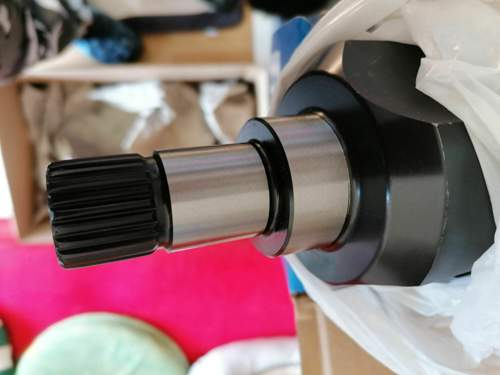

es ist ein grand picasso c4 1,6 hdi 82 kw,
es ist ein automatik ,
ich habe schon eine neue welle besorgt und da ist zwar eine nut
hinter der verzahnung ,aber denke die hat kein bezug auf einen klemmring oder so,
die radseite ist ja klar,erklärt sich von allein
hänge mal ein bild an
Img-20200514
Beim 1,6er HDi ist das keine Wandlerautomatik, sondern ein automatisiertes Schaltgetriebe. Die Welle ist gesteckt und wird im eingebauten Zustand durch die Feder im getriebeseitigen Gelenk angedrückt.
Vor dem Ausbau einer Antriebswelle muss das Getriebeöl abgelassen werden (alle manuellen Getriebe bei PSA), sonst läuft es aus der Wellenbuchse des Getriebes. Die Zylinderfläche hinter der Verzahnung der Welle ist für den Simmerring. Entweder erneuert man den gleich mit oder man sieht sich vor, den alten nicht zu beschädigen.
super,danke für die erklärung,dann kann ich ja lange grübeln
und nun weiß ich auch um die spannung im hinterem gelenk,
ich bin maschinenschlosser aber schon rentner und solch gelenk mit federspannung
glaube ich nie gehabt zuhaben,bin früher reiner opel bastler gewesen,
nur noch eine frage,kann ich die welle am getriebe problemlos ziehen
oder muß ich irwie noch hebeln,mit dem öl ist klar
achja,kannst du sagen welches öl da wieder rein muß?

Kann sein, dass es etwas angegammelt ist. Man kann da schon hinter dem Tripoid-Topf drücken.
Normalerweise fallen die Wellen fast von allein aus dem Getriebe, wenn man die Achse geöffnet hat und das äußere Ende herunter hängt. Da muss man aufpassen, wenn der alte Simmerring drin bleiben soll. Der ist ganz fix im Eimer. Deshalb aufpassen beim Herausziehen und Einsetzen. Im Tripoid (inneres Gelenk) ist eigentlich immer eine Feder drin. Manchmal muss man da schon mit Hilfsmitteln (Spanngurt) nachhelfen, wenn man die Achse schließen will.

habe heute die antriebswelle gewechsel,das ausbauen ging recht gut,nicht fest und mit einem recht großen belzer kunststoffhammer ließ sich die welle schnell übereden,das einbauen der welle ging auch locker nur den querlenker wieder an seinen ort bringen war schon recht heftig,muß aber dazu sagen keine bühne keine grube einfach auf dem boden in der garage und allein,aber federbein festzurren und ein zweiter wagenheber mit hartholz under der bremscheibe nachgeholfen und nach paar übungen saß wieder alles ein seinen platz,da ich den wagen linke seite recht hoch gehoben hab ist mir auch nicht viel öl ausgelaufen,maximal etwas mehr als eine kaffeetasse,aber wo füll ich es wieder auf ,ich kann den einfüllpropfen einfach nicht finden,ist auch alles so verbaut beim grandi,muß ich unter dem batteriekasten was abbauen
