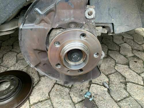

wollte heute meine Radlager vorne Wechseln.
Das Grosse Problem war die Antriebswelle rechts. Die haben wir ums Verderben nicht los bekommen.
Ich weiß nicht so recht ob Sie eingeklebt wurde oder einfach nur festgegammelt ist.
Den Ausdrücker von BGS hat es direkt beim ersten Versuch zerlegt 😠
Auch Hitze und diverse Krichöle sowie Lösemittel machen dem Ding nichts aus.
Die Linke Antriebswelle dagegen, hat sich beim angucken schon gelöst.

So jetzt nochmal in Ruhe eine Rückmeldung.
Also wie Ihr seht, haben wir die Welle raus bekommen.
Wir haben die Nabe richtig heiß gemacht und dann versucht die Welle über die Schraubenöffnung mit Stickstoff zu beaufschlagen.
Nach und nach kam Sie dann. Die war nicht nur eingeklebt sondern auch extrem festgegammelt.
Auch die Nabe an sich war extrem mit dem Achsschenkel verwachsen.
Aber wie gesagt, es hat dann doch geklappt.
Mir kam die Bremsscheibe nicht nur sehr abgenutzt sondern auch iwie klein vor. Tatsächlich, es war nur die 15“ Bremsscheibe verbaut. Eventuell wegen NL Import?!
Naja hab dann noch direkt 2 Bremssattelhalter vom Schrott und Scheiben sowie Beläge vom örtlichen Teilehändler besorg und direkt die größeren 16“ Scheiben verbaut.

Die 15" Bremse gab's auch für Deutschland.
