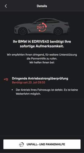

Habe gestern Abend diese Fehlermeldung in der App gesehen. Bin aber gestern noch gefahren und im i4 kam keine Fehlermeldung. Hatte jemand schon ein ähnliches Problem?
34 Antworten
Wenn der Wagen keine permanente Fehlermeldung hat, würde mich das erstmal nicht verunsichern.
Wir hatten hier ja schon diverse Fehlmeldungen in der App.
Dennoch würde ich mich mal bei meiner Werkstatt melden, wie man denn hier am besten vorgeht.

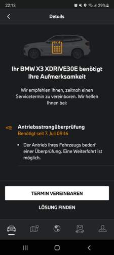

Ich habe das aktuell beim meinem x3 30e. Der Akku ist defekt, nur kann ich halt auf Benzin weiterfahren
Wenn du ins Fahrzeug einsteigst dann 3 mal kurz hintereinander den Startknopf drücken. Jetzt ist der Diagnosemodus aktiv. Dann das Fahrzeug verlassen, abschließen und für ne halbe Stunde stehen lassen. Dann wieder einsteigen und nachsehen ob der Fehler noch da ist.
Danke für eure Tips. Der Fehler wurde nur in der App und nicht um Auto angezeigt. Ich hab’s gemacht wie @MarkusG. vorgeschlagen hat. Es wurde mir vorher wie nachher kein Fehler angezeigt. Bin heute auch schon gefahren und alles war wie immer. Bin heute auch schon 20 km gefahren und alles war wie immer. Ich mache also zunächst mal nichts und warte ab.

würde ja aber trotzdem mal zum Freundlichen fahren und mal checken lassen. Müsste ja auslesbar sein denke ich..

Habe jetzt gerade wie in der Fehlermeldung aufgeführt den Pannendienst angerufen. Der hat mich nach meiner Schilderung der Situation nicht mal nach der VIN sondern nur gefragt, ob die Meldung auch im Auto aufgelaufen sei. Ich sagte nein, da die Fehlermeldung nur in der App aufgepoppt war. Er erläuterte mir, dass es öfters falsche Fehlermeldungen in der App gäbe, und ich mir keine Sorgen machen müsse. Sobald eine derartige Meldung aber auf dem Fahrzeugdisplay erscheine, müsste ich entsprechend handeln. Ich habe mir eine Gesprächsnotiz gefertigt und werde also weiterhin nichts veranlassen und die Sache beobachten. Heute bei meinen Fahrten ist mir absolut nichts Negatives aufgefallen.

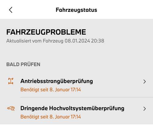

Ich krame den Thread nochmal raus, da ich nun auch gestern Abend zwei fröhlich orangene Fehlermeldungen bekommen habe (im Auto und in der App):
- Antriebsstrangüberprüfung (Weiterfahrt möglich)
- Dringende Hochvoltsystemüberprüfung (Weiterfahrt möglich)
Bin danach auch weitergefahren und im Auto sind die Meldungen nach dem nächsten Start nicht mehr wieder aufgetaucht. Heute habe ich dann mit dem Service Partner und dem BMW Service Mobil telefoniert (wollte lieber früher prüfen lassen als später, falls etwas sein sollte) und die Aussage war: Wenn das Auto es beim nächsten Start nicht mehr meldet, besteht das Problem nicht mehr. Wenn es wiederholt solche Falschmeldungen liefert, soll die Software beim Service Partner geupdated werden.
Fazit also: Alles gut, lass das Auto einfach meckern, wenn es will 😁
