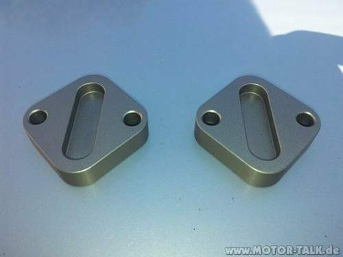

will am wochenende das Anti Dive abbauen und lahmlegen. desweiteren werden gleich die simmeringe neu gemacht. wo bekomme ich die passenden staubkappen her? welches öl macht ihr in die Gabel.
im anhang meine Platten fürs anti dive. marke eigenbau!!

Zu den Deckeln: Respekt! Bist Du Werkzeugmacher?

bin gelehrnter technischer zeichner für maschinen und anlagentechnik. mache im mom ein duales studium und arbeite bei uns in der konstruktions abteilung. in der ausbildung war ich aba au nen halbes jahr in der werksttatt. und deswegen kann ich sowas und habe halt auch die maschinen!

Legst Du das Anti-Dive lahm, sollte sich die Füllmenge im Grunde nicht ändern, da das AD ja nur eine Art Umlenkfunktion für das Gabelöl darstellt und das Eintauchen beim Bremsen durch die Reduzierbohrungen abbremsen soll, also weicheres Ansprechen.
Die Füllmenge ist auch unabhängig von den Federn, solange der Hersteller nicht eine entsprechende Anweisung dazu gegeben hat.
In sofern kannst Du schon die Werte nehmen, die in den Threads beschrieben sind. Ob Du noch Luft mit draufgibst, ist Dir selbst überlassen, ich persönlich fahre eine Gabelölmischung aus SAE 5 und SAE 10 mit 0,5 Luft dazu. Finde ich sehr angenehm zu fahren, aber mein AD funktioniert auch wirklich und ich hatte solche Probleme nie.

1. wo bekomm ich die staubkappen her?
2. wo den eckigen o-ring bzw wie dichte ich meien platten an der gabel ab?

ich habs auch nur gelesen, nimmt man dafür nicht Dichtungspapier??

Eingetauchte Gabel mittig von oben 18,5 cm Ölstand und du solltest klar kommen.
Original geschrieben von werwolfpower
ändert sich die füllmenge aba nicht wenn das anti dive wech ist und ich progressive federn verbaue?
Das kann sein, da die AD Einheiten weg sind, daher solltest du dich weniger an die Menge orientieren sondern an die höhe der Ölpegel, bzw der Luftkammer, gemessen von oderste Rand der Standrohr zum Ölpegel.
