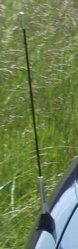

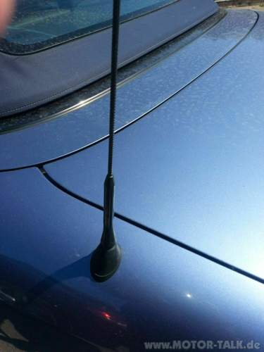

Hallo, erstmal vielen Dank für Eure Antworten, aber ich habe dieses besch... Ding immer noch nicht gelöst bekommen. Ich bin wirklich kein Schwächling, aber der Stab dreht sich keinen Millimeter. Da Astra-F-Cabrio meinte, seine sei festgefressen gewesen und er hat ihn mit der Rohrzange gelöst bekommen, habe ich mir meinen mal näher betrachtet und verräterische Spuren von Zangenabdrücken entdeckt. Bis jetzt habe ich mich davor gescheut, Werkzeug zum Abdrehen zu benutzen, denn ich hatte bei meinem E36 Cabrio mit der Zange angefaßt und den Stab am Gewinde abgebrochen und es war eine Sch...ßarbeit die Antenne zu wechseln.
Aber da das Problem wohl nicht neu ist, werde ich es mal mit einer Zange probieren.
20140530-112408-1
Ist das die Originale Antenne?! Meine sah anders aus, oder täusche ich mich da?! Vielleicht der Grund warum die sich nicht so besonders lösen lässt da vom Zubehör. Bündig mit der Dichtung sieht das nicht aus, sieht mir danach aus das deswegen dort Wasser rein gekommen ist und nun das Gewinde vergammelt ist.

Die OEM Antenne ist das wohl nicht mehr.. Die sieht wirklich anders aus..
und ich meine das Gewinde ist an der Antenne.. so dass es im Fuss abbrechen würde... Entsprechend dann ausbohren und neu schneiden angesagt sind. Sprüh das mal ein paar Tage immer schön mit Kriechöl ein und dann mit Gefühl dran gehen.. Vielleicht hast du Glück. 😉

Hallo, ich habe am Samstag den Antennenstab mit der Zange probiert zu lösen und habe ihn natürlich abgedreht. Im Nachhinein habe ich die Verkleidung im Kofferraum gelöst und habe gesehen, dass eine Hirschmann Antenne mit integriertem Antennenverstärker verbaut wurde. Der Antennenstab läßt sich mittels Schraube am Fuß lösen. Da ich den Stab nun zerstört habe, darf ich beim Freundlichen einen neuen für 89,00 EUR käuflich erwerben. Deshalb an alle, die das gleiche Problem haben, erst schauen und dann schrauben. Das ist gut für den Geldbeutel.
