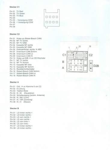

PIN 5 am ISO-Stecker der Kammer A muß belegt sein. Am JVC schauen, nicht am Benz 😉
Sollte PIN 5 am ISO-Stecker richtig belegt sein, werde ich noch überprüfen, kann es dann nicht am Antennenverstärker liegen?

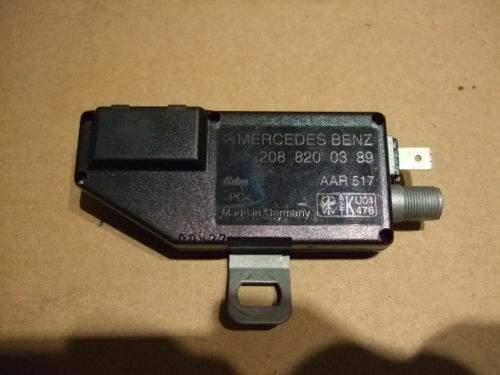

Nach meinen bisherigen Infos sollte es sich um den Verstärker 2088200389 handeln. Bin mir aber nicht 100% sicher.

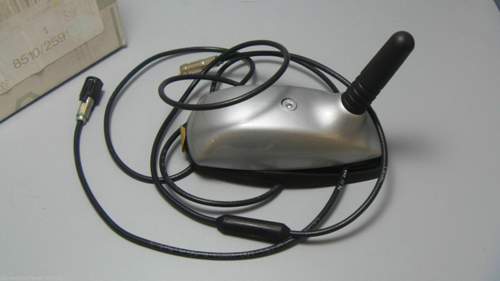

Als weitere Antenne auf dem Dach ist nochmals eine Antenne angebracht.

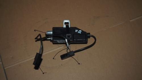

Hier mal ein Bilder vom Verstärker und Antenne auf dem Dach.
Clk-antennenverstaerker-2088200389
Clk-antenne-tnr-a2108202075
ich habe nochmals den Verstärker der Antenne nummeriert hier eingestellt. Könnte mir bitte jemand anhand der Nummern sagen, welche Kabel dort angeschlossen werden und wohin die führen?
Das würde mir bei der Fehlersuche viel Arbeit ersparen.
Danke!
Antennenverstaerker-a2088200389-1
nun hatte ich Zeit, mich näher mit meinem schlechten Radioempfang zu beschäftigen.
Nach einigen Überprüfungungen nund Messungen mußte ich nun feststellen, dass das Antennenkabel keinen Durchgang mehr hat. Strom liegt am Verstärker an. Nachdem ich mit einem normales Kabel am Radio (Antenneneingang) zum Verstärkerausgang verbunden hatte, wurden die üblichen Sender mit guter Tonqualität bedient.
Läßt also den Schluß zu, dass das schwarze Antennenkabel vom Verstärker zum Radio irgendwo eine Unterbrechung hat.
Meine Frage, kann mir Jemand die Teilenummer von diesem Kablel nennen? Ich habe vor, ein neues Kablel zu verlegen.

Und wie hotw schon geschrieben hat, das Blaue Kabel auf Pin 5 am ISO Stecker legen!
Siehe Foto unten, da sind alle Einbelegungen drauf
Comandsteckerbelegungoq6
Danke für die Grafik!
PIN 5 ist richtig angeschlossen. Liefert bei mir den Strom für den Verstärker.
Also Stromzufuhr zum Verstärker ist gegeben (gemessen mit Prüflampe).

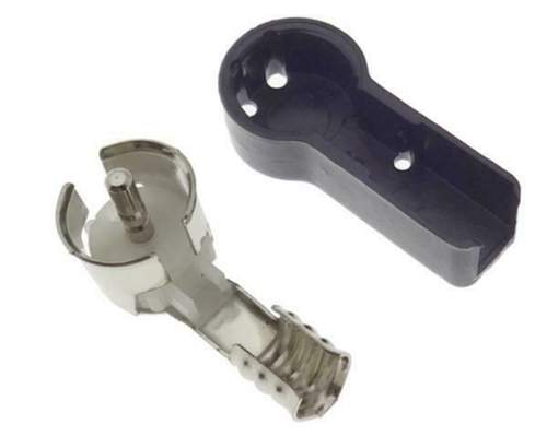

Ich werde mir nachher einen neuen Antennenstecker besorgen und dann mal weiter basteln.
Außerdem mal beim Freundlichen anfragen, ob ein neues Antennenkabel käuflich ist und zu welchem Preis.
Heute habe ich mir einen Antennenkabelstecker gekauft (Beispielbild 1) und werde morgen diesen an das Kabel befestigen.
Beim Freundlichen gibt es auch das komplette Kabel noch zu kaufen (Siehe Bild). Kosten 19,00 Euro.
Die TNR dafür: Alte Nummer, A 2028200717, neue Nummer, 1688200915.
Sollte die Reparatur mit dem neuen Stecker nichts bringen, werde ich mir das komplette Kabel kaufen.
Antennsteckerersatz
A1688200915
Hallo, hiermal eine Rückmeldung zum aufgeführten Problem......
Heute habe ich am Antennenkabel einen neuen Stecker angeschlossen (verbaut) und das Radio funktionierte daraufhin bestens. Die Ton-und Klangqualität ist ok und die Senderauswahl hervorragend.
Am alten Stecker hatte man optisch keinen Defekt feststellen können. Ich nehme mal an, dass die dünne Seele im Stecker gebrochen ist.....
Vielen Dank für Eure Mithilfe bei meiner Problemsuche (besonders an @Hennaman, der mir den ausschlaggebenden Tipp gegeben hat).
