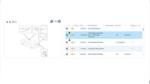

Mein Radio / UKW Empfang wird immer schlechter (Cascada , Navi 950 intelli link) kein Dab+.
Wo ist der Antennenverstärker verbaut ich möchte den mal probehalber tauschen.

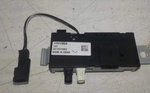

Hallo..

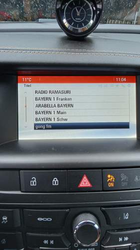

Nach dem ich den Antennenverstärker getauscht habe, ist der UKW Empfang besser aber nicht gut .
Habe mich dann mal mit dem Dab+ Thema auseinander gesetzt.
Ich habe ein Dension Dab + über USB eingebaut .
Leider sind die Klebeantennen ein Witz und ihr Geld nicht wert .
Ich habe dann eine Aktive Antenne hinten am kleinen Windschott verbaut.
Und siehe da , Dab + funktioniert gut bis sehr gut.

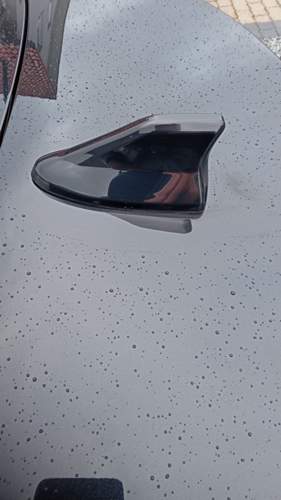

Ich baue aber noch mal um , ein andere Antenne mit Dab, GPS und FM kommt auf den Kofferraumdeckel.

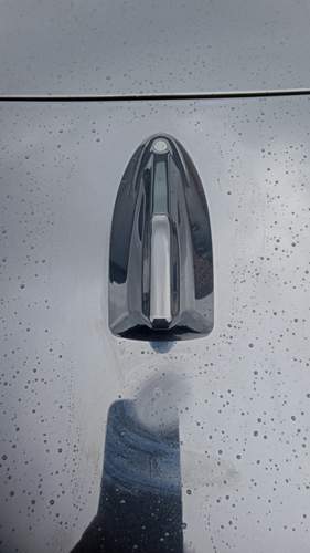

Moin.
Nachdem ich die Haifischantenne demontiert habe musste ich feststellen das der Lack darunter durch Abdrücke beschädigt war .
Die Antenne hat vorne und hinten kleine runde Zapfen die auf den Lack drücken und dieser dadurch beschädigt wird.
Die neue Antenne deckt zum Glück eine Stelle ab und der die andere muss ich mit dem Lackstift aus tupfen.
Nun zum eigentlichen Thema , es sind 2 Kabel verbaut.
Ein blaues und ein schwarzes.
Es sollte GPS und ON Star sein.
Was mich nachdenklich macht , ziehe ich die Stecker ab funktioniert das GPS immer noch .
Es werden 10 Satelliten angezeigt.
Morgen verlegt ich die Kabel und mache ein paar Bilder.
Wer weiß etwas zum GPS Kabel oder gibt's 2 Antennen ?
