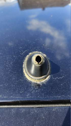

Opel Corsa D Fahrer mit 1.2 Motor und 69 PS. Baujahr 2010.
Meine Antenne hinten ist nach der Waschstraße abgerissen. Der schwarze Plastikfuß der Antenne steckt noch mit einem kleinen Loch, wo mal die Antenne steckte. Bloß die lange dünne Antennenstange wurde abgerissen. Ich hab ein Bild angehangen. So ungefähr siehts aus, nur das dort, wo mal die Antenne war, ein Loch ist. Ich höre eigentlich kaum Radio und das Radio funktioniert trotzdem noch, also ich kann was empfangen.
Müsste ich die offene Stelle abdecken gegen Regen oder macht das Nichts aus?

@Pingi68 schrieb am 18. April 2024 um 21:29:50 Uhr:
Eigentlich dürfte da auch so nix reinkommen, denk ich.
Denn wenn man die Antenne abschraubt bevor man in die Waschanlage fährt, stopft man ja auch nix vorher da rein.
Und gerade in der Waschanlage müsste das doch dann nur so triefen.
Ganz genau! Und sogar nicht nur „dürfte“.
Schrieb ich aber weiter oben schon.
Da ist aber normalerweise eine Mutter drin wo der Antennstab eingeschraubt wird, die sehe ich aber nicht.
Ok, kann auch am Foto liegen
Aber an der Mutter muss ja ein Anschluss vorhanden sein, Mutter rausgerissen, dann könnte der Anschluss offen sein
Das ist mein reden.
Es ist kein Gewinde mehr vorhanden und alles rausgerissen.
Ich sehe zumindest kein Gewinde mehr im Antennenfuß.
Ich bin mir nicht sicher, weil da alles irgendwie gelb ist.
Aber ist das nicht das Gewinde, das da oben, nach links gekippt, rausguckt?

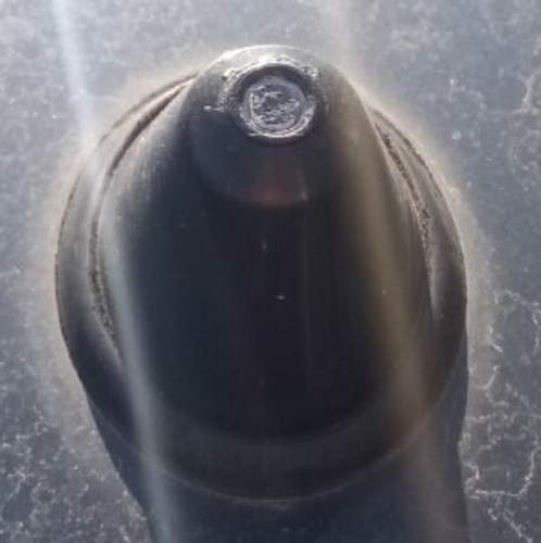

@Haribo11 schrieb am 19. April 2024 um 09:26:05 Uhr:
Ich auch nicht 😁 - sorry.
Das kann der TE selber beurteilen, falls die Mutter nicht mehr vorhanden ist, würde ich das vorsichtshalber etwas abdichten
@Pingi68 schrieb am 19. April 2024 um 15:37:06 Uhr:
Das gelbe ist Blütenstaub oder Saharasand der letzten Tage. 😁
Da ist gähnende Leere im Antennenfuß.
Das Bild kannst du doch vergrößern auf deinem Handy mit der Zoomfunktion. 😉
@hwd63 schrieb am 19. April 2024 um 18:35:22 Uhr:
Da wär ich ja niiiiiiiiie drauf gekommen.......

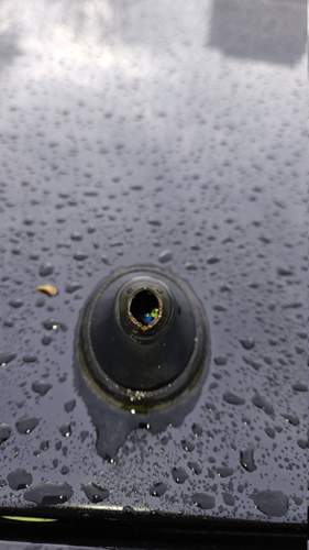

edit
Wollte eigentlich einen vergrösserten Screenshot hochladen und hab das falsche Bild erwischt.
Das passt aber auch gerade ganz gut.
*lachtränen wegwisch*
Hier sieht man tatsächlich Kontakte denke ich. Es hat gestern auch geregnet, scheint aber erstmal zu laufen.
So wie hier schon geschrieben wurde, sitzt unter dem Antennenfuß
ein O-Ring der alles abdichtet, so dass kein Wasser in den Innenraum
und auf den Dachhimmel läuft. Zum Wechsel des Antennenfußes
muss der Dachhimmel runter damit man an die Verschraubung
und den O-Ring rankommt.
Denke mal, dass die ovale Dichtung unten am Antennenfuß am Dach
auch hinüber ist.
C_H_O_M_P mach was Neues drauf, das sieht ja grausig aus 😎 😁
Hoffentlich sind die Antennenkabel noch Ok und nicht korrodiert oder
gar abgerissen.
Wenn er doch damit Empfang hat, es ihn nicht stört, würde ich die Öffnung verschließen und es so lassen.
Muss doch jeder selber wissen was er macht.
Freiland Ok, in Hügeligen udn einigen urbanen Bereichen geht dann schnelle mal die Feldstärke vom Sendemast runter ... dann vermißt man die Antenne schnell mal.
Kleines Update: Hab jetzt einfach eine Haiflossenantenne drüber geklebt. Somit ists erstmal abgedichtet und sieht visuell besser aus. Allerdings ists nicht verbunden.
