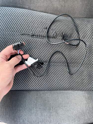

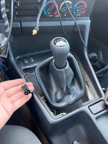

da dachte ich mir, ich gönne mir mal was richtig cooles, und habe mir bei BMW den beleuchteten Schaltknauf (OE 25 11 2 231 561) bestellt. Den Schaltknauf selbst zu tauschen ist ja kein Hexenwerk. Aber wo schließe ich das Kabel an??? Anbei lag eine Kabelbaumerweiterung, mit der ich an einer Steckverbindung die Spannungsversorgung abzweigen kann. Ich habe nur keine Ahnung, wo sich diese Steckverbindung finden lässt. Hab schon die Mittelkonsole zerpflückt, das Radio raus gerissen und die Abdeckung links von der Lenksäule auf gemacht, aber nichts gefunden. All zu weit kann das doch gar nicht sein?
Eine Anleitung hierzu finde ich auch nirgendwo, nichtmal ISTA-D hat was ausgespuckt.
Hat von euch mal einer diesen Schaltknauf verbaut und kann mir sagen, wo ich den Kabelbaum anschließen muss?

klick auf EBA Gear lever knob illuminated http://www.ow.no/index.php?option=com_wrapper&Itemid=34
das ist die offizielle 19-seitige Einbauanleitung Schalthebelknopf mit Beleuchtung E34 und E32, da ist alles beschrieben mit Zeichnungen
Super, danke, genau das habe ich gebraucht. Man muss halt nur wissen, wo bzw. wonach man suchen muss. Laut Anleitung gehört der Zusatzkabelbaum zwischen den Helligkeitsregler links vom Lenkrad und dessen Kabelbaumstecker. Macht auch voll Sinn, hätte ich eigentlich selbst drauf kommen können. 🙂

Hat übrigens wahnsinnige 10 Minuten gebraucht, die Kabelbaumerweiterung vom Helligkeitsregler bis zum Schaltknauf zu verlegen. Klappe neben dem Lenkrad auf machen (drei Schrauben), Radio raus ziehen und Kabel durch ziehen, mehr war das nicht. In der Zeit hätte ich es nichtmal geschafft, das nötige Werkzeug und Material zum Abzweigen her zu holen. Geschweige denn heraus zu finden, wie man den den Zigarettenanzünder ausbaut.

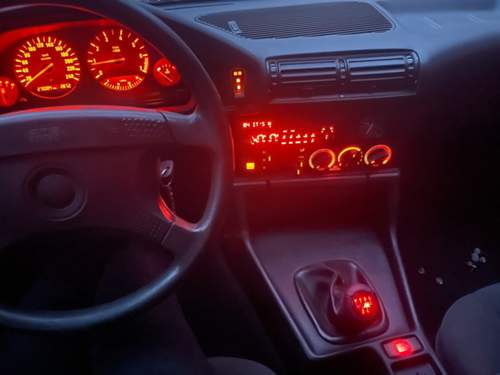

Aber bevor wir uns jetzt das Maul über Pfuscher zerreißen zeig uns doch mal das schöne Ergebnis.
Interessiert mich grad viel mehr.

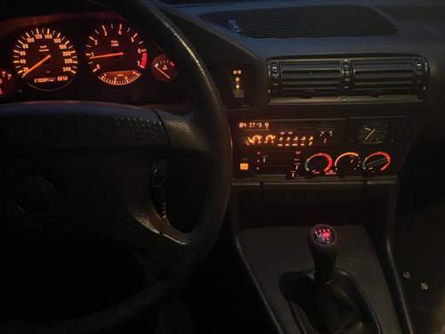

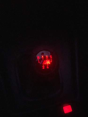

Hab die Beleuchtung eben beim Fotos machen selbst zum ersten mal gesehen. Tagsüber sieht man die Armaturbeleuchtung ja leider nicht. Der Knauf leuchtet etwas rötlicher als der Rest, gibt somit aber zum knallrot leuchtenden Warnblinklicktschalter einen guten farblichen Übergang.
Das Leder (ich gehe mal stark von Echtleder aus) ist etwas heller und matter als der Kunstlederbezug der Armatur und Mittelkonsole, das wird sich mit etwas Zeit und Handarbeit aber noch ändern.
Und bevor die Frage aufkommt, welch schickes Radio mit passender (RGB-)Beleuchtung ich da doch habe: Blaupunkt Bremen SQR 46 DAB. 🙂
