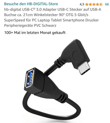

Hallo Henk, was Du brauchst wäre so etwas.
Gruß Peter
Adapterkabel USB C auf USB A Buchse

WICHTIG:
Hallo Henk, ich wollte nur darauf hinweisen dass das Foto nur zur Info ist. Du brauchst ein Kabel in gezeigter Form das Datenübertragung beherrscht und gleichzeitig auch laden kann! Wenn Du OTG nimmst, haben viele von denen die Lademöglichkeit nicht! Du musst Dich vorher genau versichern ob die Lademöglichkeit vorhanden ist. Ein Ladekabel mit Datenübertragungsfunktion ginge auch. Reine Ladekabel sind wiederum meist nicht voll durchkontaktiert und können dann keine Daten übertragen.
Das gute an so einem gewinkelten Kabel ist, dass man da noch den Rolladen drüber schieben kann.

das ist der Grund warum ich einen Winkelstecker bevorzugt habe. Jetzt habe ich alles in der Mittelkonsole verstaut. Unter dem Rolladen habe ich nur einen kleinen USB Stick. War gerade mal am Auto und habe ein kleines Hama OTG Kabel getestet das ich hier noch rumliegen hatte. Der hat das Smartphone geladen. Man muß es wirklich testen. Wenn schon in der Beschreibung steht keine Ladefunktion, dann kann man es schon vergessen. Wünschte mir schon manchmal gerne einen Schaltplan und Softwaremenü vom Auto. So muss ich mich vorsichtig rantasten. Festgestellt habe ich, daß Daten sowohl via WLAN als auch Kabel gehen müssen. Denn wenn ich das Phone vom Kabel trenne klappt die Verbindung zur Dashcam nicht. MBUX zieht die Verbindung trotz aller Gegenmaßnahmen sofort wieder an sich. Steckt das Phone am Kabel kann ich eine separate WLAN Verbindung zur Cam aufbauen und mir die Videos runterladen. Online Musik läuft dann weiter.
Der Vorteil mit der Smartphone Integration ist, daß man sie nur einmalig kaufen muß. Aber missen möchte ich Sie nicht. Mein Smartphone passt mit Kabel nicht ins Rolladenfach. Gott sei Dank läuft im Moment alles perfekt, deshalb will ich da garnicht weiter drangehen. Übrigens Alexa habe ich auch in der Mittelkonsole verstaut.
